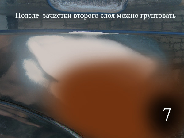

Продолжение: применение шпатлевки со стекловолоконным наполнителем позволяет заделывать сквозные отверстия в панелях кузова и работать слоями до 5 мм без возникновения в последствии трещин, итак, 1-й, черновой слой шпатлевки обрабатываем теркой, бруской обернутым наждачкой № 80 насухую, без воды ,По результатам определяемся, если неровности большие- наносим еще один черновой сло, если небольшие - наносим чистовой слой мелкозернистой шпатлевкой и затираем с водой наждачкой "№ 180, а потом последний этап - нанесение слоя финишной ( супермелкое зерно) шпатлевки и затирка с водой наждачкой № 320- 400, ну а потом и к грунтовке можно будет приступить
(Ждите, скоро буду...)
5.jpg [ 80.67 КБ | Просмотров: 5684 ]
6.jpg [ 102.38 КБ | Просмотров: 5684 ]
7.jpg [ 73.25 КБ | Просмотров: 5684 ]
8.jpg [ 112.31 КБ | Просмотров: 5684 ]
9.jpg [ 87.09 КБ | Просмотров: 5684 ]
