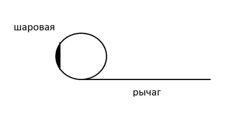

Открутил по ошибке болт шаровой, теперь закрутить не могу, отверстие что-то перегорождает на 1/5 подскажите.
Палец шаровой и приграждает) Болт выбивается, а не легко вынимается.

Fil1991 писал(а):
Да. Палец шаровой и приграждает) Болт выбивается, а не легко вынимается.
Болт легко открутился. Вот схема.

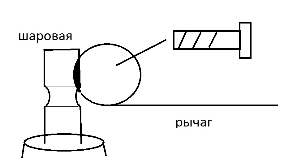

Болт то откручивается) этот болт не только стягивает крепление но и фиксирует палец шаровой. В пальце шаровой есть прорезь для болта... Короче если палец шаровой стоит неверно, не доконца вбит в крепление - то болт вставить нельзя... может мне тоже что изобразить))))

СообщениеДобавлено: Ср апр 16, 2014 13:39
Тут на первой странице - есть картинка.
Ну и в чём собсно, проблема?
Надо всё разобрать, почистить, смазать по больше и собрать.
Бить молотком не нужно. Наделаешь забоин или сомнёшь.
Как выровнять одно относительно другого ?

Tiger199 писал(а):
Как выровнять... ?
Нужно снять прочистить (ибо песок мог попасть) , смазать (что б не ржавело на будующее) и собрать.
При сборке надо смотреть , что б там всё совпало. Вставляешь шток шаровой в отв. и двигаешь пока полностью не откроется отв. под болт.
Если туго идёт, попробуй в паз клинышек вставить (типа отвёртки).

Есть какой-нибудь съемник для шаровой, не двигается нифига
RS2000 92 г, Немец
RS2000 92 г, Немец
СообщениеДобавлено: Ср апр 16, 2014 22:04
Попробуй разжать паз.
Вставь туда пластину . И закрути болт по резьбе с другой стороны до упора в эту пластину.
Сильно не тяни.
