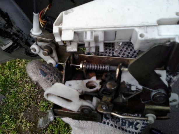

Ребята, подскажите, как смонтировать корпус электропривода замка на сам замок.
Полгода назад начала все сильнее проявляться неисправность замка - когда машина закрыта можно ее легко открыть - раза 3-4 тянешь вверх наружную ручку на двери водителя и замок открывается.
Купил на разборке замок (саму железяку) - поменял - ОК. Дальше полоскал мозги электропривод этого замка. Его сняли, протестили - оказалось пиндец ему. Его выкинули и я пару месяцев ездил без привода замка. На днях наконец привезли с разборки другой, исправный привод. И теперь проблема - как его установить на место. Фото прилагаю.
На корпусе электропривода есть подвижная "каретка", в ней прорези и цилиндрические проемы. На замке - на тяге от внутренней ручки - толстая шайба, закреплена жестко, пружина с шайбой, а между этими шайбами - типа вилочки. Думал, что работы на 5 минут, просто вставить все на свои места, а хрен там.
Подскажите, что куда, в какие прорези должно встать. Или если есть у кого возможность, киньте фотку этого узла в полуразобранном виде - в какие прорези какие шайбы должны встать?
zamok.jpg [ 65.01 КБ | Просмотров: 10604 ]

У вас на фото похоже замок в версии без ЦЗ. туда никак не поставите. На соответствующем и точки крепления есть, и рычажок торчит, который входит в "ухо" привода. Сфоткать смогу только на неделе, если что.
