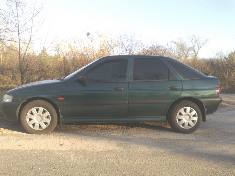

Добрый день Ув. форумчане. Может кому то пригодится. Перелопатил десятки страниц на форумах по вопросу увеличения клиренса на эскорте МК7 1.6 зятек 1997гв . Многие советуют поставить родные пружины - не обязательно оригинал. Клиренс конечно увеличится - но цена вопроса 2500-3000грн - дороговато однако.. Кто то советует поставить передние пружины от дизельног эскорта или же с ВАЗа 08-10 обрезав несколько витков - тоже вариант - но машина становится жесткой и при загрузке сильно проседает. Сегодня было принято решение поставить передние проставки высотой 2см с того же ВАЗа 09 (фото1) между опорой передней стойки и чашкой кузова (стойка не разбирается). На задок были поставлены тоже вазовские проставки (домики фото 2 ) между балкой и стойкой . Все стало нормально, хотя это и колхоз. Но клиренс увеличился на 2-4 см, что и требовалось доказать (фото 3). Колеса стоят 185/70 R14. На развале мастер сказал, что схождение в норме, а развал стал еще лучше чем был при низком клиренсе (пару дней назад проверял). Ходовые качества не изменились, хотя проехал не много. Дальше будем посмотреть.
Комментарий к файлу: Результат.

Отверстия по центрам подошли без проблем. Родные шпильки выбиваем с опоры так как они покороче. Вставляем более длинные (идут в комплекте с проставками). Но нужно рассверлить отверстия с внутренней стороны проставки сверлом d8.5мм на глубину 1.5 - 2мм для того чтобы шлицы на шпильках зашли в отверстия проставки (а можно и не сверлить - плотнее будут сидеть шпильки).
