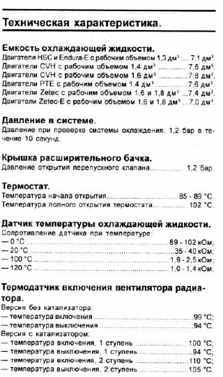

На сколько я знаю ни один термостат не работает по принципу открыл закрыл. Ты уверен что у тебя правильный термостат и датчик вентилятора стоит? термостат имеет диапазон работы (89-92) 89 начало открытия 92 полное открытие, тогда как датчик вентилятора имеет 92-89 маркировку 92 включение 89 отключение.
Или термостат у тя завышен или датчик кулера занижен
а еще у тебя 2 скорости вращения из-за кондея, может кондей врет
Вложение:
2014-01-29 15_48_40-Ford Escort, Orion 1990-97 гг..png [ 50.97 КБ | Просмотров: 11454 ]

Спасибо за таблицу, термостат wahler 88гр начало открытия. Датчик на вентилятор я еще не трогал. Стоит от предыдущего владельца. Попробую сегодня снять клему с датчика и прогреться как следует. Чтобы на радиатор пошло - проверю, термостат откроется или нет. Потом дальше буду думать. Пробовал прогреться так, включается вент и все дальше температура не растет. Минут 30 коптил. И выше "R" не подымается. Датчик на стрелку новый зеленый, какой до этого был не понятно очень давно видно стоял. А что значит - две скорости, и врет кондиционер???
