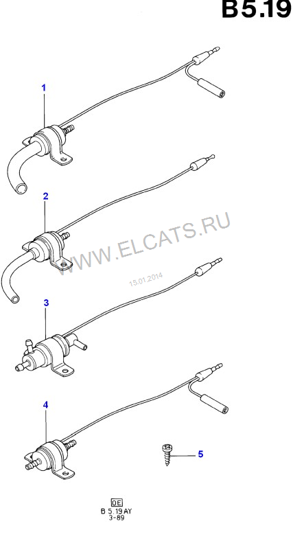

А что за компенсатор частоты холостого хода???
Комментарий к файлу: под номером 3
CImage.png [ 74.54 КБ | Просмотров: 6952 ]

СообщениеДобавлено: Чт янв 16, 2014 0:16
Сообщения: 180
Откуда: Киев
yadimitriy писал(а):
Так после обнуления мозгов ошибки не снять. По крайней мере вычитал на форуме.
Не совсем так. После обнуления мозгов не снять ошибки, которые были в памяти до обнуления. Но если после обнуления ошибка снова возникнет, то она будет записана в память.
