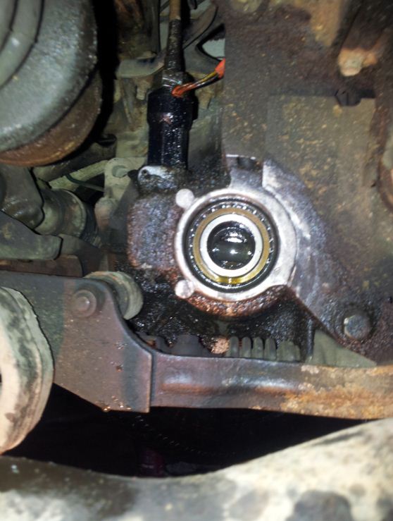

Насколько маленький? Может тебе один дали на полуось, а один на шток выбора передач или на первичный вал кпп
Не, там на самой упаковле было написано левый сальник полуоси, вот он и оказался "левый" :lol:
Каков результат?!
Пока езжу, буду зорко смотреть, потечет/не потечет.
Еще масло когда слили, потекла какаето жижа странная, чувствую возможно там был кактель минералка синтетика, залили mannol 75w90 gl5, все были сомнения насчет gl5 этого, но gl4 что то не нашел вообще, да и на бутле Gl5 было написано что универесальное и туда и туда подходит. Как обратно ехал домой, заметил что то передачи легче переключаются, незнаю, может показалось.
Вот фото кпп со снятым сальником.
п.с. ЗАметил что датчик скорости почернел от масла что ли, интересно а он может течь или еще чего!?Откуда оно вообще там взялось.
