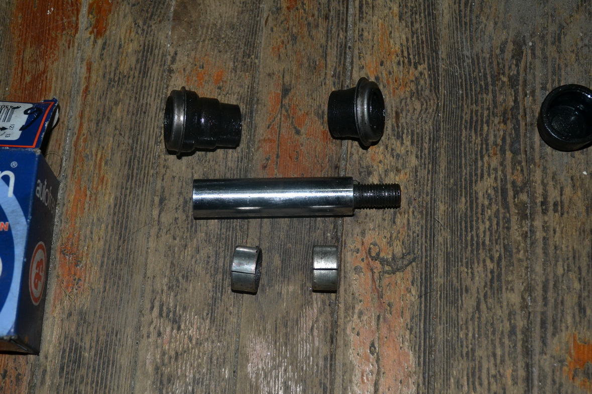

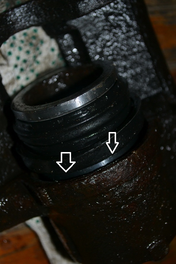

Решился на установку ремкомплекта тормозного цилиндра.
вопрос.
1.внешняя обойма сальника на поршень не входит в отверстие под обойму. Как быть? Он искривлен и никак не удается его втиснуть.
2.Посадочное место под палец -там стояли втулки, то ли от сальников то ли просто должны быть, теперь в новом ремкомплекте - такого нет. и в этих сальниках палец гуляет.
Как должно быть? со втулками сальник не лезет(

Насчёт внешней обоймы ( наружная сторона пыльника) . Она вроде должна вставляться в отв. до поршня.
Т.е. сначала заправляешь в канавку пыльник, потом вставляешь поршень. Смажь там силиконовой смазкой.
( только НЕ WD40)
Насчёт втулок на пальцах - я не в курсе. У меня всё всегда было в масле , и менять не приходилось.

Пыльник ни с поршнем, ни без него не садиться на место... ОН будто сильно больше посадочного.
