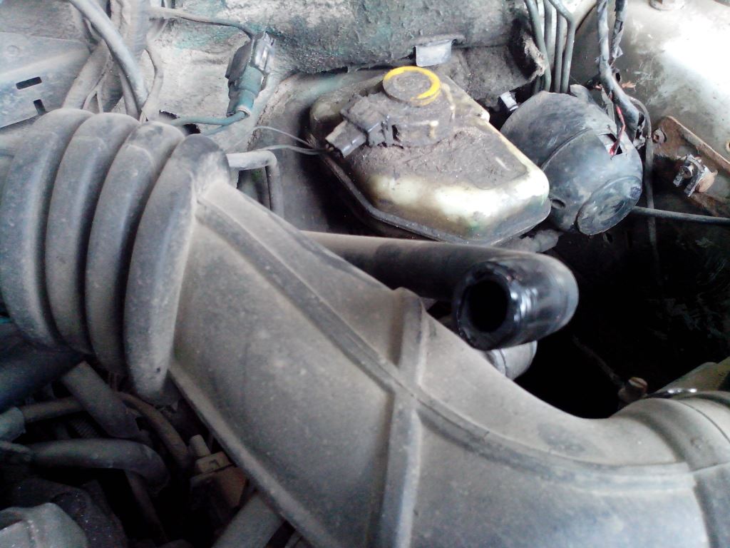

С небольшим опозданием докладываю о проведенном неделю с лишним назад техобслуживании.
Модернизированная система после пробега 11000 км работает как Отче наш, фотки будут лишним тому доказательством.
Вложение:
Комментарий к файлу: В шланге сухо, небольшое количество рыхлого нагара.
IMG_20130530_092258.jpg [ 114.58 КБ | Просмотров: 8386 ]
Вложение:
Комментарий к файлу: Сразу видно, что выплюнутое в гофру масло стекает обратно в клапанную крышку - соединение шланга с крышкой стало сопливым
IMG_20130530_092430.jpg [ 105.39 КБ | Просмотров: 8386 ]
Вложение:
Комментарий к файлу: Дроссель чист
IMG_20130530_092438.jpg [ 93.99 КБ | Просмотров: 8386 ]
Вложение:
Комментарий к файлу: Расходомер чист
IMG_20130530_092451.jpg [ 101.21 КБ | Просмотров: 8386 ]
Вложение:
Комментарий к файлу: В гофре чуть-чуть маслица
IMG_20130530_092552.jpg [ 120.46 КБ | Просмотров: 8386 ]
