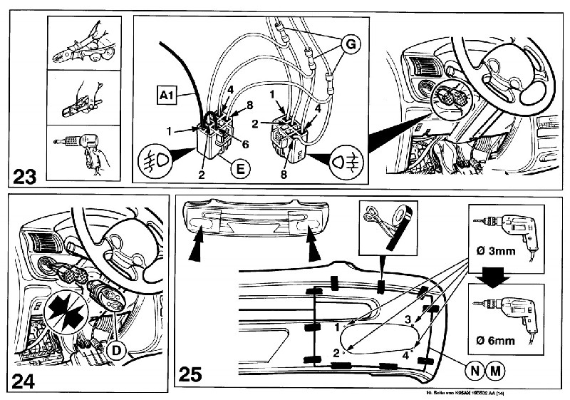

у меня схожий вопрос, есть и противотуманки и проводка по всей видимости, вот только кнопки на панели двойной нет, есть только для задних.
по представленному руководству необходимо ещё установить реле R12
вопрос где его взять? под заказ только?
И так понимаю разъем висящий на ветке к Задней противотуманке(не используемый) и есть для передних птф? рисунок 23
Вложение:
10_cr.jpg [ 162.98 КБ | Просмотров: 5736 ]
И как включить (замкнуть) провода в разъеме чтобы проверить есть ли цепь на противотуманки?
