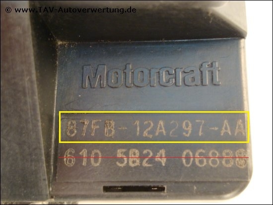

такая у Вас штучка???
4021_2.jpg [ 99.4 КБ | Просмотров: 4141 ]
4021_1.jpg [ 35.33 КБ | Просмотров: 4141 ]
О, да, чёртвозьми! ::pray::
