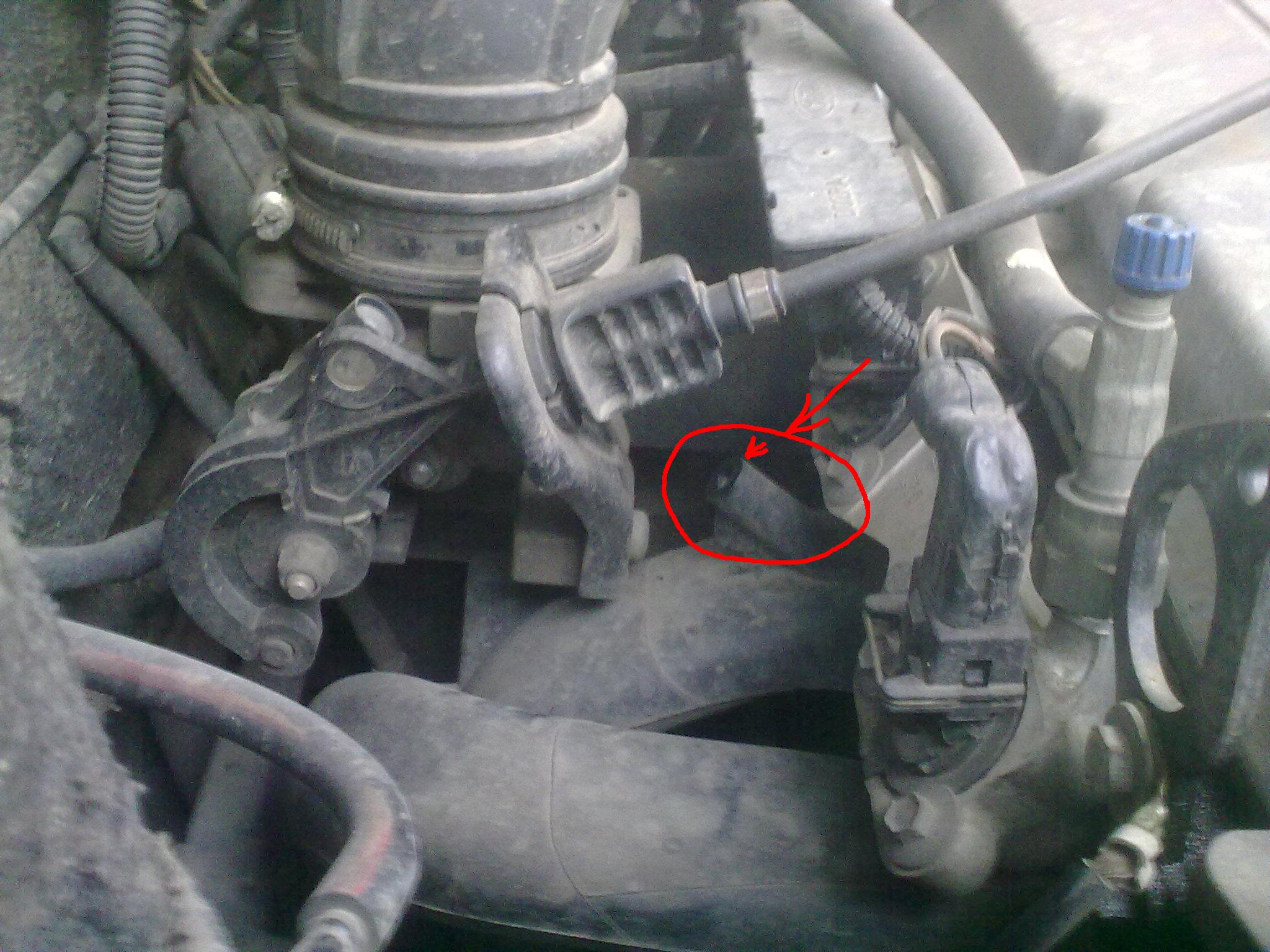

когда снимал дроссельную заслонку увидел трубку на впускном коллекторе. Когда завел двигатель и заткнул пальцем понял, что туда засасывает воздух ( может от этого подсоса воздуха такой расход 14-15л/100км) кто знает,что это?

Не знаю, как у Вас на Зетек-Е, а у меня на старом Зетеке помимо вакуумника есть 3 входа такого типа (тонкими трубками).
Это:
1) от системы вентиляции картера
2) от системы рециркуляции выхлопных газов
3) от клапана продувки угольной канистры.
На Зетек-Е эти системы тоже есть, но что куда идет, не знаю. Проверьте, что у Вас не задействовано.
В любом случае это отверстие для начала надо просто заткнуть и обнулить мозги.
Конечно, такой подсос дает некоторое увеличение расхода топлива, но не настолько... Такой большой расход был как-то у меня из-за завышенных показаний ДМРВ при отключенной лямбде (ДК).
Имеет смысл проверить компрессию и все отвечающие за подготовку смеси датчики - ДМРВ, ДК, ДТОЖ, ДТВ.
