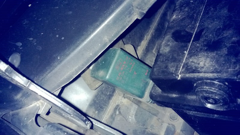

Sergej писал(а):
По моему ни какого реле там быть не должно....
Вентилятор должен включать от датчика температуры на термостате, если конечно предхоз не разгрузил все это при помощи реле.
тоесть зелёное реле,которое находится в раёне АКБ,стоит только на машинах с кондеционером??
Ford Escort MkV 1991, 1.8 D, CLX,5-D хэтч
http://www.drive2.ru/cars/ford/escort/e ... k5/vasil8/
СообщениеДобавлено: Вт окт 01, 2013 9:42
Сообщения: 1132
Да, и там совершенно другая схема подключения.
Глаза боятся - руки делают...
СообщениеДобавлено: Ср окт 02, 2013 1:17
Зарегистрирован: Сб сен 28, 2013 2:00
Сообщения: 53
А что тогда оно забыло в моём Эскорте??? :???: :???: ::thinking::
Зы:У меня нет кондиционера.
