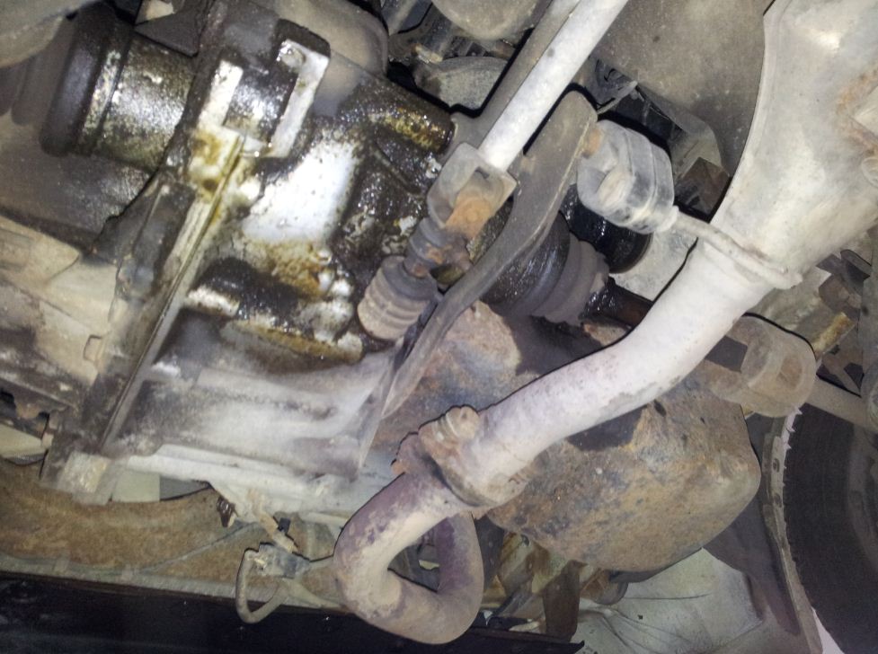

Здравствуйте, потекли сальники полуосей, решил заменить, купил их, благо дешевые, начал обзванивать СТО, и почти везде начали пугать что машина старая, после замены потечёт уже км через 500, смысла нету. Это что же это, все!? Менять коробку? Поделитесь опытом, возможно ли нормальная их замена или это все, как стошники пророчат беда пришла!? Спасибо.

На СТО Вам правду сказали. потечет даже не через 500., а через 50км.. Проблема в износе подшипников дифференциала (конические роликовые). Сальники не помогают, так как полуоси болтаются в разные стороны и моментом разбивают сальники. Для замены необходимо снятие и разборка КПП.

Тоесть это без вариантов? Если потекло, то замена сальников не поможет вообще? Или возможен вариант заменили, не течет, все хорошо? Просто думаю к чему готовиться марально.

Ну может быть хватит и замены сальников, но в моем случае, на эскорте 1989 г.в. не помогло. Менял где то в 2007 году. Если есть гараж с ямой, то можно заменить и самому за вечер.

Ну хз, мне на синем меняли - 2 года потом откатал, так и продал, ничего не текло

Тоже на станции говорили что ненадолго, но проходили года 2 (около 25ткм), потом один потек, заменил снова, уже 4й год без проблем. В общем, как повезет. Я б поменял, а заодно и масло в коробке )
