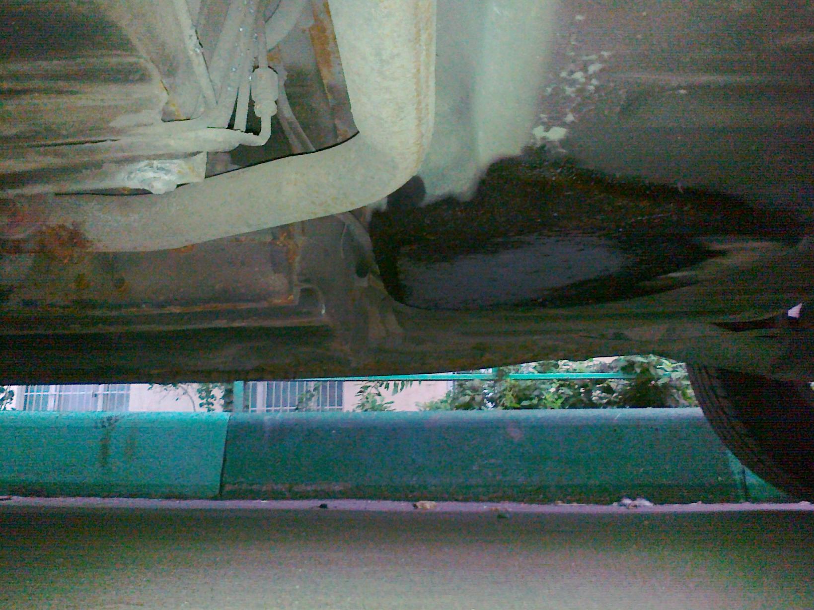

вот сфоткал

фигово походу у тя или трещина в баке или корозия проела, снимай суши смотри иначе бахнешь

тыж полный бак не наливаешь, значит через бензонасос не пойдет. Кстати у тя всегда бак сырой или только когда ездишь?

Вокруг бензонасоса сухо, походу реально где-то дырка

Сушите весла Сэр и сымайте бак

короче бак подтекает там где клепки внизу, наклеил резинку, вокруг обработал специальной холодной сваркой. Завтра утром посмотрю держит или нет.

Завтра может не потечь, а послезавтра? Если бак потек - ему одна дорога ..., или хочешь устроить костер из своей машины?

Вчера смотрел - сухо.

Это все временно. По-любому придется снимать и запаивать.

О, как это я про пайку забыл... но это всё равно бак снимать... и паяльник-топор нужен...
