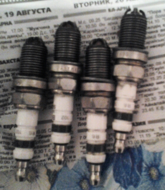

исра появился яркая затянул ДПКВ, моторист метки посмотрел, все норм, но бензанасос, то жужит, то не.....открыли моно, он один раз прыснвл и все, бензанасос молчит.....моторист сказал что в город вези бензанасос меняй.......но ехать долго.....
И так искра есть, бензанасос то жужит, то нет, прыснул один раз и молчит, как терь завести, что делать, с ума сойду.....
Может из-за свечей, но грели их на газу терь че дел?
Комментарий к файлу: Могут они все умереть.....
4.jpg [ 270.95 КБ | Просмотров: 5963 ]

Всю жизнь на газу свечи калил, лучше чем на электроплитке но похуже чем пескоструй

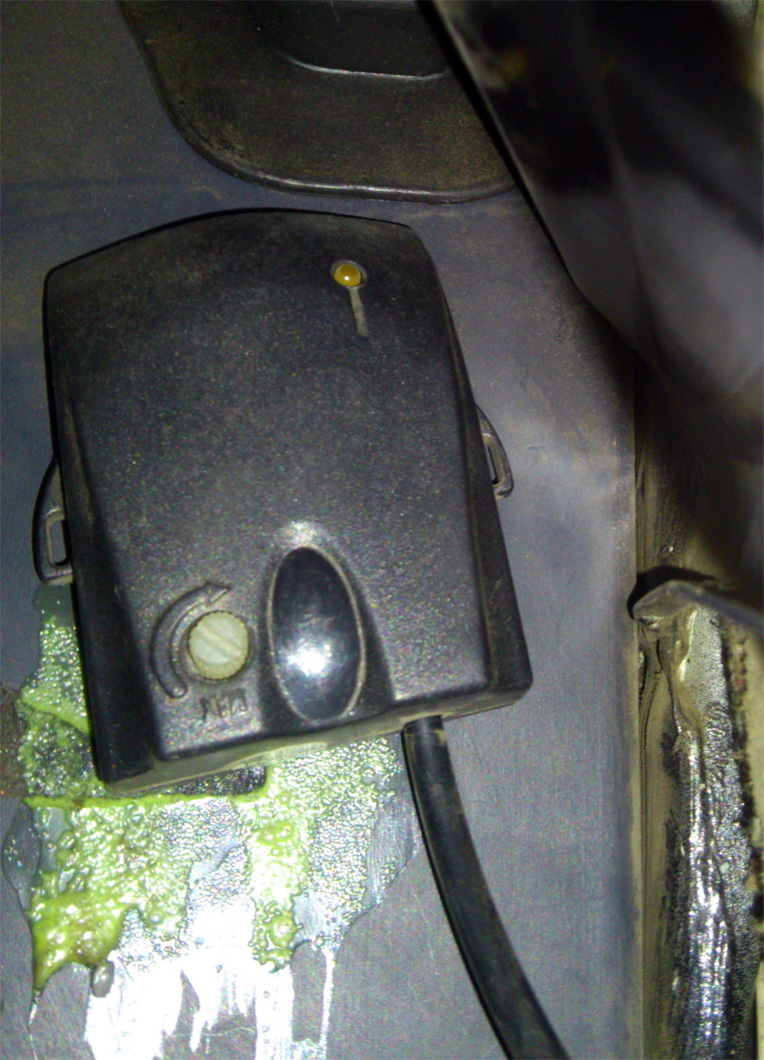

2 открыл блок и заметил, что R9 стоит белый, а на месте белого коричневый, я и не понял он щелкает или R26, если убираю реле стартера26, то все молчит....а ставлю на место 26, он щелкает и мешает понять щелкает ли 9ая(но бензонасос молчит), так ярко щелкает лишь25, а коричневый и белое реле "какбудто" щелкает (если держу их), так и не понял, но без 26го ничего не щелкает....
3 может чтото не так в предохранителях, и реле не хватает, выложу фото....
4 и кстати есть возле МБ черная коробка с лампой....она не горит а как притронешься к проводам она моргает, или мне показалось, что это?
Комментарий к файлу: и кстати вот это что....
02.jpg [ 385.09 КБ | Просмотров: 5937 ]
Комментарий к файлу: вот 26, без него все молчит.....и все реле у меня на месте?
05.jpg [ 301.14 КБ | Просмотров: 5937 ]
Комментарий к файлу: может чегото не хватает....
03.jpg [ 291.1 КБ | Просмотров: 5937 ]
Комментарий к файлу: оно же токо вид со стороны....
04.jpg [ 280.22 КБ | Просмотров: 5937 ]
Комментарий к файлу: что это, оно моргает вроде.....
1.jpg [ 387.02 КБ | Просмотров: 5937 ]
