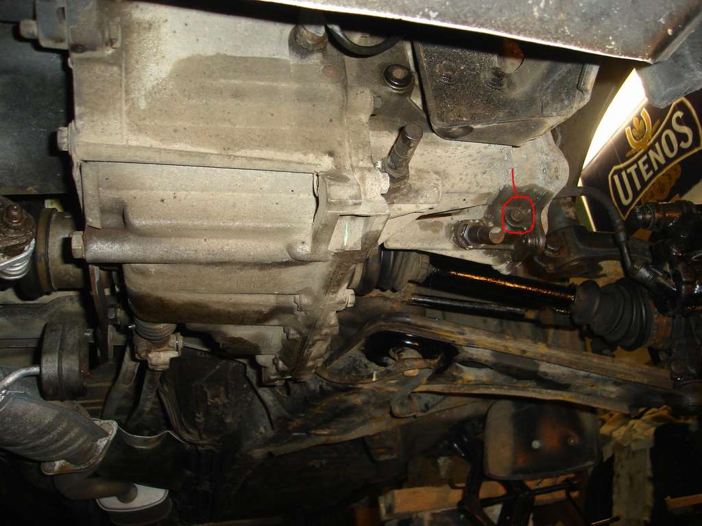

dem писал(а):
При замене масла выкручивал зтот винт, сегодня выехал ,пропала пятая передача подскажите что может быть
У меня тоже вопрос по первой записи этой темы..., такая-же проблема, не работает 5-я передача, после того как выкрутили этот болтик...
DSC01231_thumb.jpg [ 82.73 КБ | Просмотров: 11863 ]
 Заголовок сообщения: Re: Не включается пятая передача
СообщениеДобавлено: Пн янв 26, 2015 12:53
Зарегистрирован: Пн апр 26, 2010 20:16
Сообщения: 233
Откуда: Симферополь
Efiop писал(а):
А этот болтик держит скобу которая участвует во включении 5 передачи. Надо снимать крышку, откручивать болтик, ставить скобу на место и закручивать болтик. В принципе ничего страшного, по идее и без снятия КПП делается, только не очень удобно и возможно немного масла слить надо будет.
