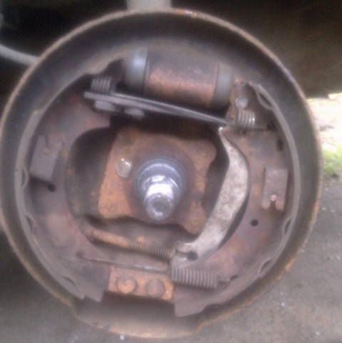

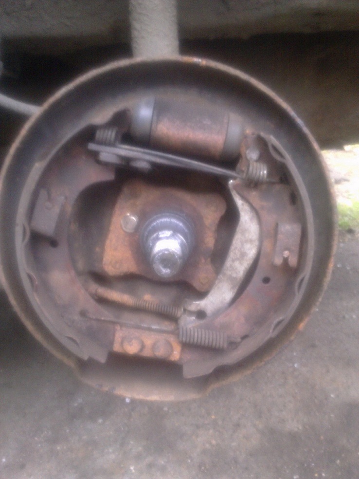

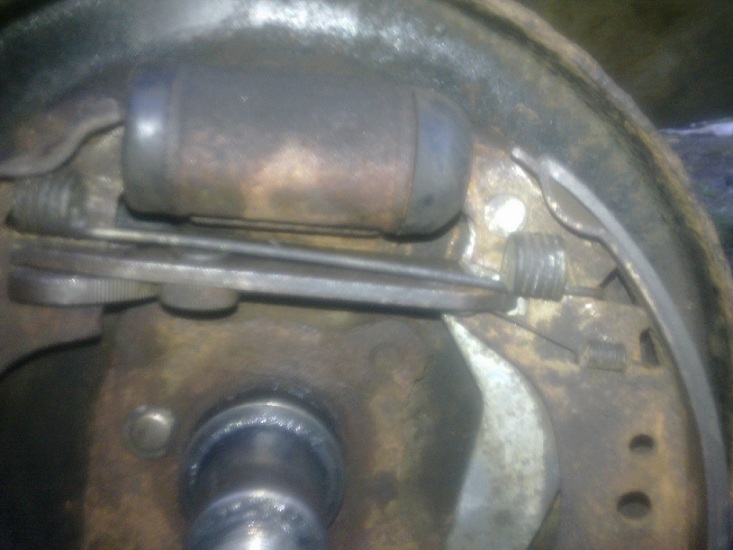

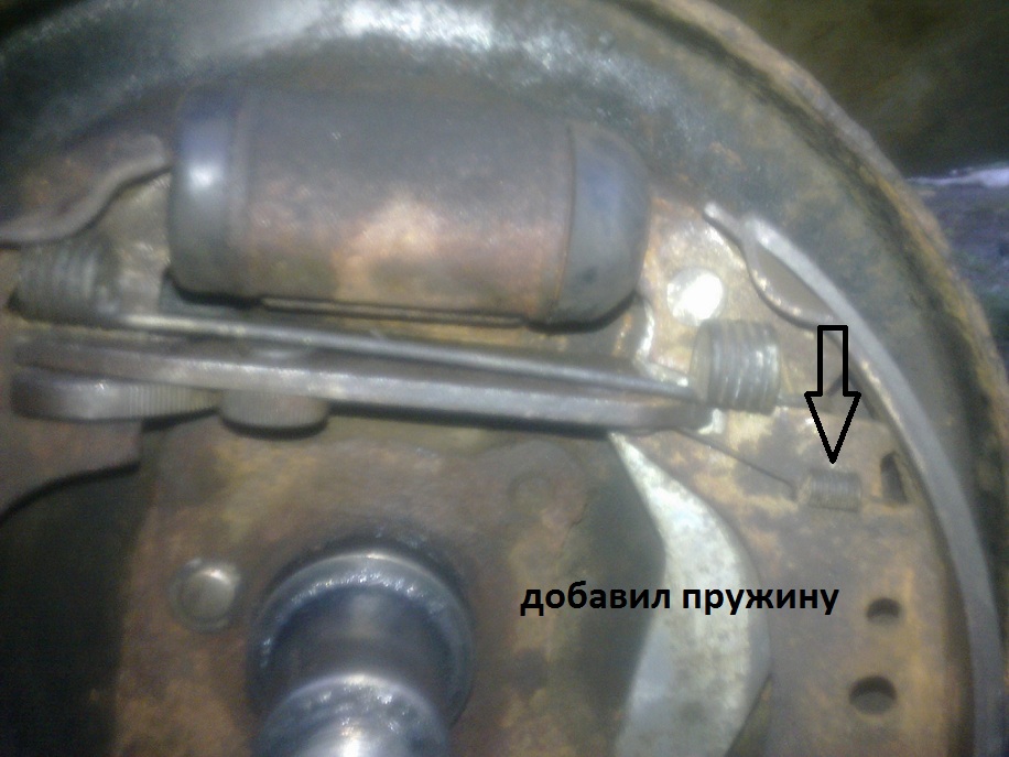

Разобрал, вижу что планка соскочила с паза колодки, пружинки которая (! вопрос) то ли прижимает к щитку, то ли раздвигает планку и колодку, то ли наоборот сжимает их между собой.
В итоге поставил пружину от старой планки.
Видно что зубцы есть на планке.
Проблема в том, что педаль ещё сильнее стала уходить в пол, тормоза ватные, при нажатии на тормоз при ввключенном двигле -треск из этого колеса, ручник как не был так и нет.
Как быть? искать пружинку в ней дело? или как обычно покупать новые планки по 2к рубля? Тормоза все также греются, хотяколеса вращается свободно.
ФОТО в обратном порядке, качество badly
Комментарий к файлу: с пружиной собрал и поставил
Фото01921.jpg [ 133.39 КБ | Просмотров: 10663 ]
Комментарий к файлу: поставил новые прижимные пружины колодок, подошли от ваза, единственное нужно с обратной стороны подложить шайбу они же в комплекте идут.
Фото01931.jpg [ 173.7 КБ | Просмотров: 10663 ]
Фото0192.jpg [ 187.86 КБ | Просмотров: 10663 ]
Комментарий к файлу: то, что увидел. планка криво стоит.
Фото0188.jpg [ 176.74 КБ | Просмотров: 10663 ]
СообщениеДобавлено: Ср авг 14, 2013 11:06
Ну я так и думал - не правильно собрал. Надо быть внимательней, на форуме выложены хорошие фото правильной сборки тормозов.
Не хватает у тебя большой пружины, обвел овалом. А та маленькая тонкая пружинка, которую ты пытаешьшя поставить на её место, ставится на планку и держит сектор.
Колодки надо поднять чуть выше примерно на 1мм в месте упора их внизу.
Фото сделано в тот момент, когда авто поставлено на ручник?

СообщениеДобавлено: Ср авг 14, 2013 15:25
ArtFox писал(а):
1. Само назначение отсутствующей пружины? прижимать или разжимать?
2.... но в данных фото он везде отпущен. Резьба на шпильке его регулировки в салоне на расстоянии 4 см примерно закручена.
3. И ещё важный нюанс, до этого педаль не проваливалась, пружины никакой не было вообще и планка была прикипевшей, собственно как тогда все работало? или это следствие устоявшегося состояния , а тут я сбил настройки пускай и неверные.
4. они только комплектом идут TRW Skf 470 руб на экзисте
1. Сжимать.
2. Это плохо, поэтому и барабан греется. Смотри как у тебя выдвинулась планка ручника(зеленая штриховка). Отпусти гайку регулировки - ушла планка? Если нет - надо смотреть как стоит планка на другом колесе.
3. Педаль проваливается скорей всего из-за прощелкивания сектора - пружину(маленькую) ты же на неё и планку не поставил.
4. Да комплектом, но покупал дешевле, в каком-то сабже про задние тормоза есть фото с каложным номером, поискал но не нашел.
Про высоту установки колодок я имелл ввиду их упор в планку щита (красная линия).

СообщениеДобавлено: Ср авг 14, 2013 17:23
Планка ручника на колодке при свободном(не натянутом) тросе ручника всегда должна возвращаться в исходное положение.
Хм... освежил память - посмотрел на работу тормозного механима ещё раз... отсутствующая пружина должна участвовать в этом процессе.
СообщениеДобавлено: Ср авг 14, 2013 18:17
Сообщения: 1132
Эта пружинка обеспечивает постоянный прижим распорной планки к рычажку ручника - к которому прикреплен трос. Если этого не будет, то распорная планка при работе тормозного цилиндра будет перемещаться вместе с правой (на фото) колодкой и зубчатый сектор не будет поворачиваться в нужное положение.
На правой колодке есть выступ, который цепляется за штифт на зубчатом секторе и проворачивает его так, чтобы распорная планка вставала враспор между колодками. В этом случае при повороте рычажка на левой планке колодки разжимаются до соприкасания с тормозным барабаном.
Кстати, вместо недостающей пружинки можно подобрать любую другую близкую по жесткости. Лишь бы она удерживала распорную планку, когда оттягивается зубчатый сектор.
Да, и еще. На распорной планке должна быть еще одна пружинка поменьше, удерживающая зубчатый сектор. У Вас на фото она показана сразу под пружинами для солдатиков.

СообщениеДобавлено: Ср авг 14, 2013 19:34
Сообщения: 1132
Чтоли эта? Дык не там она стоит...
Там должна быть побольше. А эта - прям на планке.
Фото01921.jpg [ 14.05 КБ | Просмотров: 10635 ]
