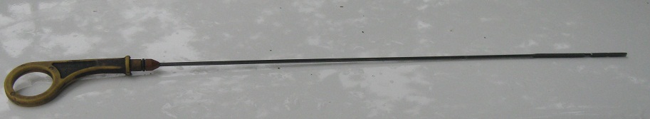

Непонятно где отметки у щупа масла двигателя. Никаких наметок только вот то что я нарисовал.

Может это хоть как то поможет решить проблему
Комментарий к файлу: Общий вид
1.jpg [36.25 КБ]

И вот прям конец щуп который и вызывает у меня сомнения где максимальный и минимальный уровень.
Качественное фото одного из концов щупа.

ещё фотка
И ещё одна фотка
Просьба к тем, кто может определить где и что. Пжлст, прям в paint'е поставте линии (или что-то в этом роде) там, где min и max уровни. Заранее благодарю.

Это оригинальный щуп, просто картинка была непонятно нарисована.

ммм. Т.е. вот по этим отметочкам следить?

Возник ещё вопросик...

Это не отметка. Судя по всему, Ваш щуп выполнен из проволоки круглого сечения, конец которой расплющен. Это место - просто конец расплющенного участка.
