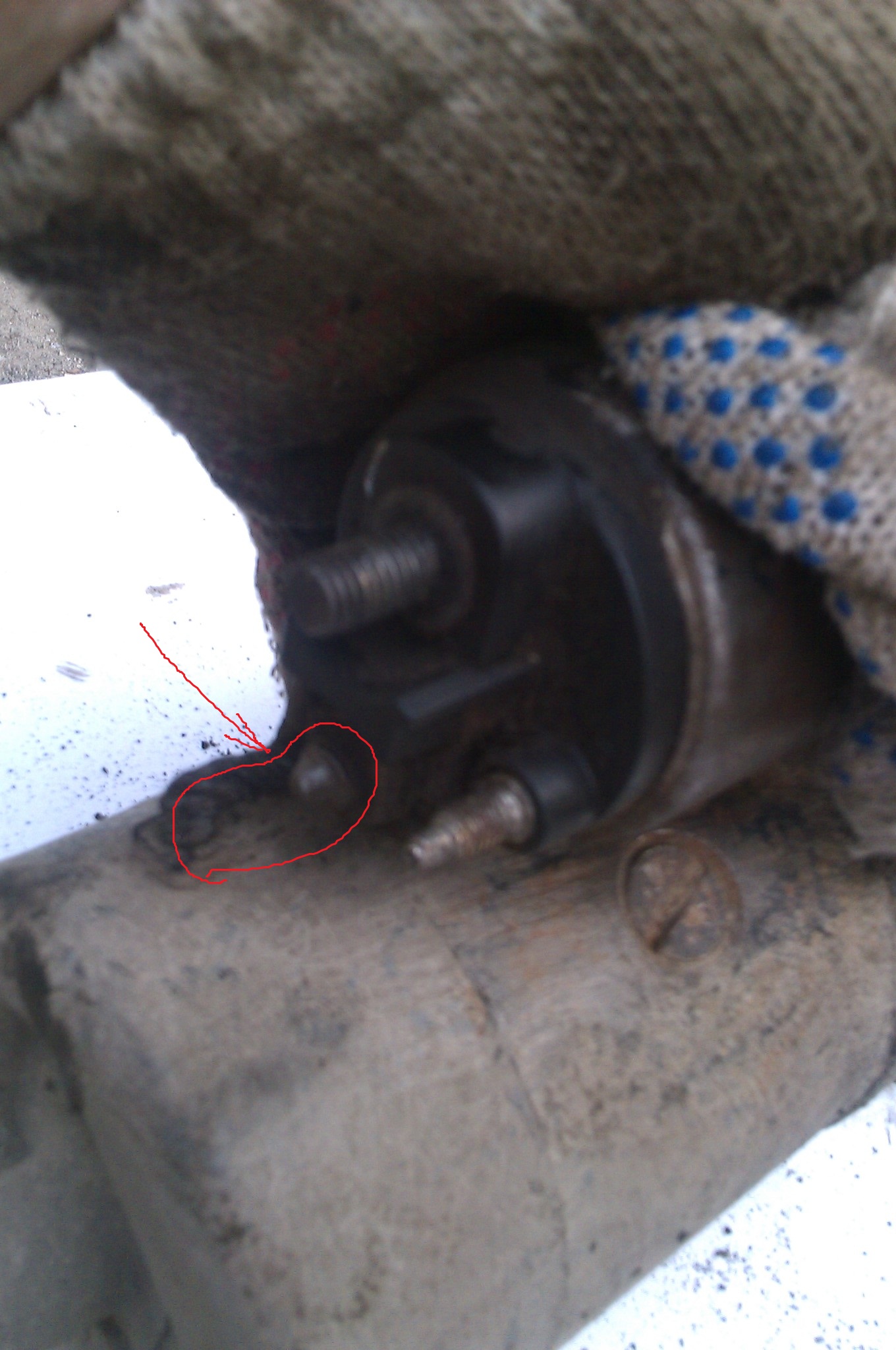

Две недели назад был сильный ливень. По дороге "плыл". Уровень воды был такой, что через дверь зателко в салон.
На следующий день с утра при повороте ключа ничего не произошло. Вечером еще раз попробовал- завелась.
Поездил полторы недели, с утра на работу вышел- опять не завелась. Пробовал кидать "+" с АКБ напрямую- ничего.
Снял стартер. Там два контакта. Один с гайкой, толстый. Второй просто накидывается. "-" на массу на контакт без гайки "+" - щелкает, втягивающее срабатывает. Замыкаю "+" на оба контакта втягивающее так же срабатывает, но щелкает не один раз, а постоянно. и сильно греется в месте замыкания.
Что может быть? Просто засорение и ротор не может прокрутиться? или сдох? или контакт зацвел?
Пока еще не разбирал, думаю завтра с утра займусь
Ford Escort 1.4 карб. 1987 года рождения WF0BXXGCABHY80347

Вы наверно имели ввиду контакты не на стартере, а на втягивающем реле. На нём не два а три контакта: катушка втягивающего реле и два большего сечения - стартёр. При включении втягивающее реле замыкает силовые контакты и на стартёр подаётся напряжение. Надо при влюченном втягивающем измерить наличие плюса на выходе. Можно аккуратно замкнуть силовые контакты какой-то железкой и посмотреть будет ли вращаться стартер. Если плюса нет - втягивающее. Если плюс есть, а двигатель не вращается - перебирать двигатель стартера.

На установленный стартер кидаю "-" напрямую с АКБ- заводится. Но сильно греется провод, или вообще плавиться.
Потом может еще раз завестись без этого провода. А потом опять тишина. Что делать дальше? Подскажите пожалуйста
Какой "-"? Минус - это масса, минус есть всегда. На стартер должен подаваться "+" (плюс).

Ну я как понял выделенный красным цветом контакт является массой. Или я не прав? Вот на него напрямую "-" с АКБ кидаю- тогда стартер работает и машина заводится. но сильно греется провод, которым соединяю
Нет, не прав. Это щётки стартера. На этом контакте должен появляться плюс при срабатывании втягивающего реле. На вашем фото на самый верхний силовой контакт подаётся напрямую плюс от АКБ. Нижний справа контакт - это катушка втягивающего реле.

Ну что же все таки делать... Где искать причину? Может напрямую "+" на эту обмотку кинуть?
Может в замке зажигания тогда причина? Жаль нет тестера.
