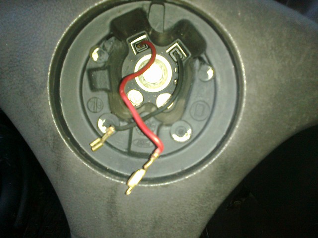

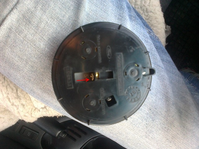

Перестал работать звуковой сигнал.
Контакт Улитки (клаксона) чистил - все в порядке.
На руле снял кнопку - включатель звукового сигнала. И обнаружил, что контакт черного провода держится нормально, а красный не понятно...
Выкладываю фото:
Прошу подсказать как правильно должен крепиться контакт красного фото (на снимке он лежит отдельно). Кстати при прямом замыкании красного и черного провода звукового сигнала нет, слабо слышны лишь короткие "потуги". Что может быть?

Сигнал при замыкании проводков должен работать!
Как собрать кнопку - там, наверное, симметрично должно быть всё, но я её не разбирал.
Ещё можно на разборке или в магазине взять и посмотреть как устроена. :)

Я свою улитку так и выбросил после разборки :-( пытался отреставрировать,но ни чего не вышло,при замыкании красного и чёрного должен быть сигнал,крепёж у вас немного другой(или по фотке не ясно ::thinking:: )у нас по центру закреплён красный ::thinking:: релюшка стоит у тебя?Я себе пару волговских поставил,теперь гудит как паровоз :lol:

Снял кнопку сигнала на руле, черный провод крепился на контактной заушине, а вот красный к кнопке не крепился (может после сервиса что то не так собрали). Не могу понять как должен крепиться красный провод к кнопке..... Если не трудно Escortовцы посмотрите как крепиться краный провод к кнопке сигнала. Если возможно с фото.[/u]
Выкладываю фото:
Разобрался самостоятельно.
Контакт красного провода (прямоугольная пластина) должна крепиться как показано на фото.
