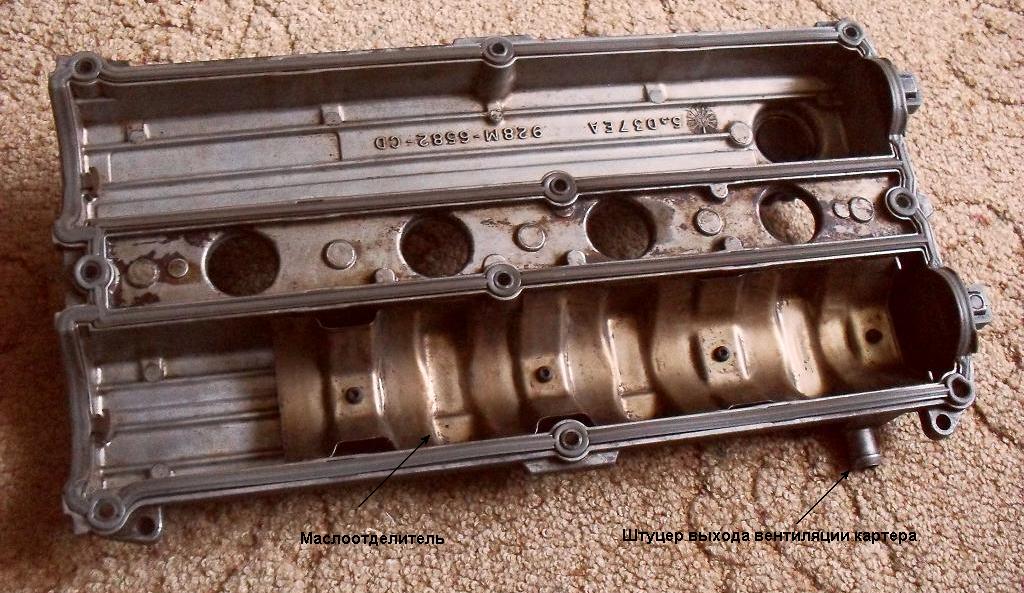

Верхний патрубок не забит, в норме. Не нравится мне вид внутренностей маслоотделителя, уж очень там большой нагар, хотя если клапан PCV вытащить на заведенной машине оттуда шипет с характерным запахом, получается что вроде как и не забит, или забит, но не полностью?
В самой клапанной крышке, там, откуда выходит трубка, есть такая пластина, выполняющая функции типа маслоотделителя. Под ней тоже может быть забито.
А можно пожалуйста поподробнее про эту пластину,я что то у себя ничего похожего не нашел.

Вот он.
Если Вы уверены, что PCV-клапан чист и не забит, чтобы проверить не забита ли остальная часть системы, надо вынуть его (клапан) из маслоотделителя, отсоединить от воздушного фильтра патрубок, идущий к клапанной крышке и просто подуть в него. Воздух должен проходить свободно, без сопротивления и выходить из отверстия маслоотделителя.
И еще. Там, где патрубок подсоединяется к корпусу фильтра, внутри самого фильтра может стоять поролон, который тоже иногда забивается. проверьте и его.
