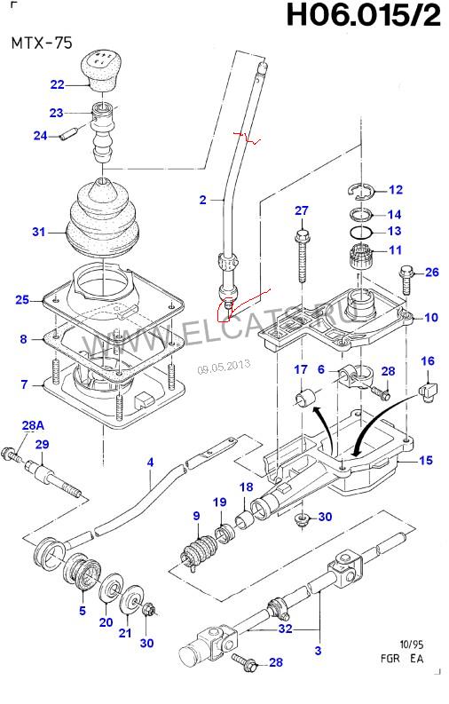

Добрался до кулисы, надо было снять центральную консоль из салона. Дело оказалось во втулке под номером 11, она вся была раздолбана. Когда добирался до втулки, вытащил рукоятку кулисы целиком (позиция 2), на ней не обнаружил позиции (обведено красным), и еще какой-то из предыдущих хозяев ее укоротил, спилив и тупо посадил на клей (срез на картинке).
Вопрос: как лучше закрепить рукоятку? Можно ли ездить без позиции обведенной на картинке?

Добрался до кулисы, надо было снять центральную консоль из салона. Дело оказалось во втулке под номером 11, она вся была раздолбана. Когда снимал ее вытащил рукоятку кулисы целиком, на ней не обнаружил позиции (обведено красным), и еще какой-то из предыдущих хозяев ее укоротил, спилив и тупо посадил на клей (срез на картинке).

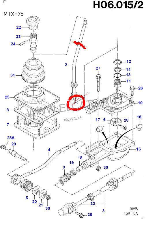

Чет я не понял что ты там обвел в каком месте. Да и еще если у тя сама рукоять ломанная то заказывай новую

вот так видно?

так лучше, я бы не стал юзать клееный шток ибо сыкатно это как то.
а без позиции я не уверен что у тебя будут включатся передачи, шток за рукоятку как цепляется?
 Заголовок сообщения: Re: Сделал кулису.....но....
СообщениеДобавлено: Вт июн 04, 2013 22:18
Сообщения: 1805
1) передачи включаются нормально только 1,2,3,4 . 5 чуть по хуже, задняя вообще проблемно.
2) рукоятку на клей посадили и на шток одели, вот я и думаю, как ее закрепить
Можно попробовать регулировку чуть в сторону 1-2 передачи сместить, может для 5-з.х. места добавится...
Можно так же на клей и посадить. Если ручка плотно сидит, думаю слетать не будет. Меня бесит когда она на ручке проворачивается. На резьбе иногда. Тож не вариант. Так что клей может даже лучше...
