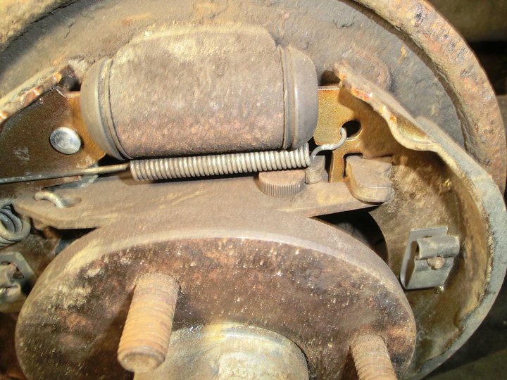

Так и не смог натянуть новый тормозной барабан на новые колодки пока не подточил паз в рычаге для троса ручника на тормозной колодке. Зазора между рычагом стояночного тормоза на колодке и упором на тормозном щите естественно не было. Регулятор колодок был убран. После подточки собрал, нажал на педаль тормоза, снял барабан. Регулятор в самом начале. Сразу поехал на техосмотр. Задние тормоза и от педали, и от ручника оказались в норме. Почему по умолчанию всё не встало, так и не понял. Всё от фирмы LPR.
Тормозная колодка.jpg [ 95.96 КБ | Просмотров: 6802 ]
Вот так встало.jpg [ 108.35 КБ | Просмотров: 6802 ]

Не получится, при исправных механизмах автоподводки тормозных колодок, ход ручника не увеличится.
