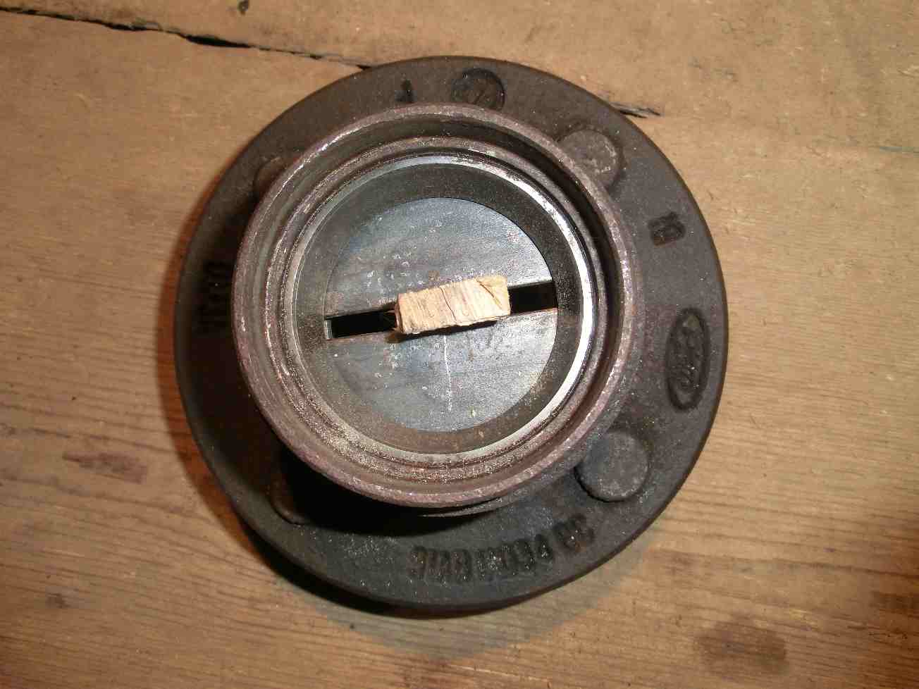

У меня на задней ступице пара конических. Соприкасаться внутренними обоймами подшипники никак не могут, т.к. наружные обоймы упираются в буртик внутри ступицы шириной 5 мм.
И гайки я затягивал еле-еле, только чтобы люфт выбрать. Гайки ничем не шплинтуются и слева и справа имеют разную резьбву. Обнаружил, что ступица сильно покоцана. Меняли, видимо выбивая обоймы чем-то вроде зубила.

Из-за того, что между обоймами есть расстояние, я выбивал их, сделав сначала две железные штуки из уголка 4,5 мм.

Потом засунул их в зазор между обоймами, зафиксировав деревяшкой, чтобы не выпали. На железки поставил трубку диаметром чуть меньше внутреннего диаметра выбиваемой обоймы подшипника, по которой стучал молотком и всё вылетело. Мне показалось это менее травматично, чем стучать выколоткой по краям обоймы. Хотя до меня так и снимали, к сожалению.
