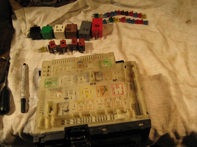

rele1.jpg [ 110.13 КБ | Просмотров: 15045 ]

СообщениеДобавлено: Пн май 27, 2013 9:33
Сообщения: 180
Откуда: Киев
На верхнем фото блок похоже для автомобилей, выпущенных до 1996 года.
