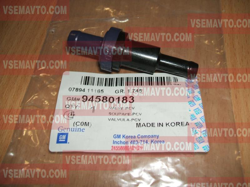

Может как вариант использовать клапан pcv от шевроле, стоит подешевле чем фордовский. Давно сам собираюсь его купить и поставить но руки не доходят. Он конечно ставится не в маслоотделитель, а просто в разрыв трубки. Фото прилагается.
636fe8ef-4835-11e2-9722-003048d1838a.jpg [ 62.78 КБ | Просмотров: 6382 ]

В общем заказал в экзисте клапан FV349 за 3$. Думал шило какое то придёт. Пришёл один в один как родной, металический, работает... Почему 3$ я так и не понимаю)))
