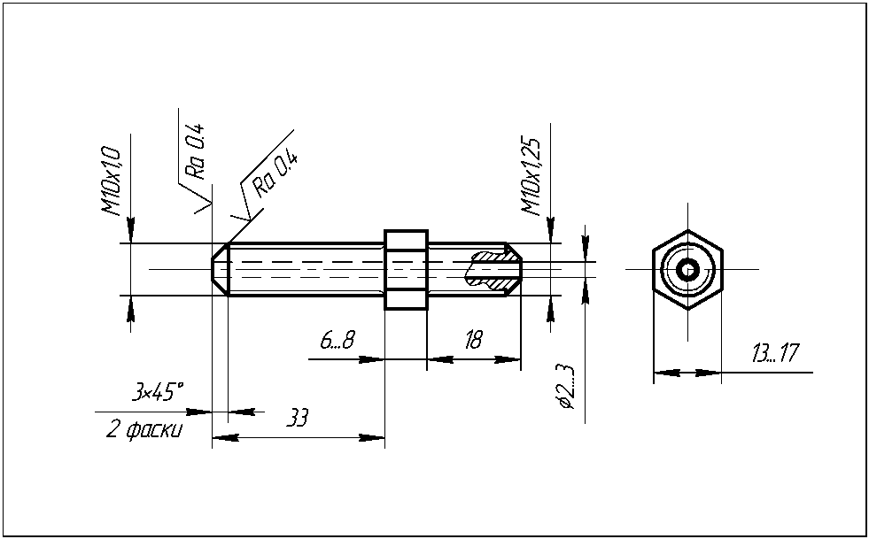

А чертежика переходников с размерами нету?
СообщениеДобавлено: Вт май 27, 2014 20:57
Сообщения: 1132
Есть. Даже сейчас получше придумал. Выкладываю.
Если точить из шестигранника, удобнее устанавливать.
Закрепить на кронштейне, что на кузове, как обычно - за участок резьбы М10х1 гайкой к торцу шестигранника, навернуть наконечник трубки, а потом уже с другой стороны наворачивать газовский шланг на М10х1,25. Банджо подсоединять потом уже. Таким образом можно будет менять газовский шланг, не раскручивая ничего остального. Кстати, шестигранник чем больше, тем удобнее будет его удерживать ключом при затяжке и раскрутке. Ширина шестигранного участка, соответственно, по толщине ключа. Так при 13 достаточно 6 мм, а при 17 надо поболе, около 8.
