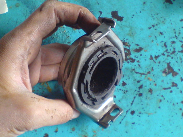

 Заголовок сообщения: Выбор выжимного подшипника
СообщениеДобавлено: Сб май 03, 2014 22:43
Зарегистрирован: Сб май 03, 2014 21:11
Сообщения: 6
Откуда: Беларусь Новогрудок
Народ, помогите, какой выжимной мне нада на мою вилку?
В магазинах два варианта, но я крутил и так и сяк, но усики стачивает. Может я что не правильно делаю?
Желательно фотки с вилкой, и как выжимной сидит.
ФОРД ЭСКОРТ1996 1.8TD Каробка вроде MTX75 если не меняная
Вложение:
DSC00224.JPG [ 76.21 КБ | Просмотров: 18509 ]
DSC00226.JPG [ 83.38 КБ | Просмотров: 18507 ]
DSC00223.JPG [ 71.23 КБ | Просмотров: 18509 ]
DSC00220.JPG [ 89.34 КБ | Просмотров: 18509 ]
