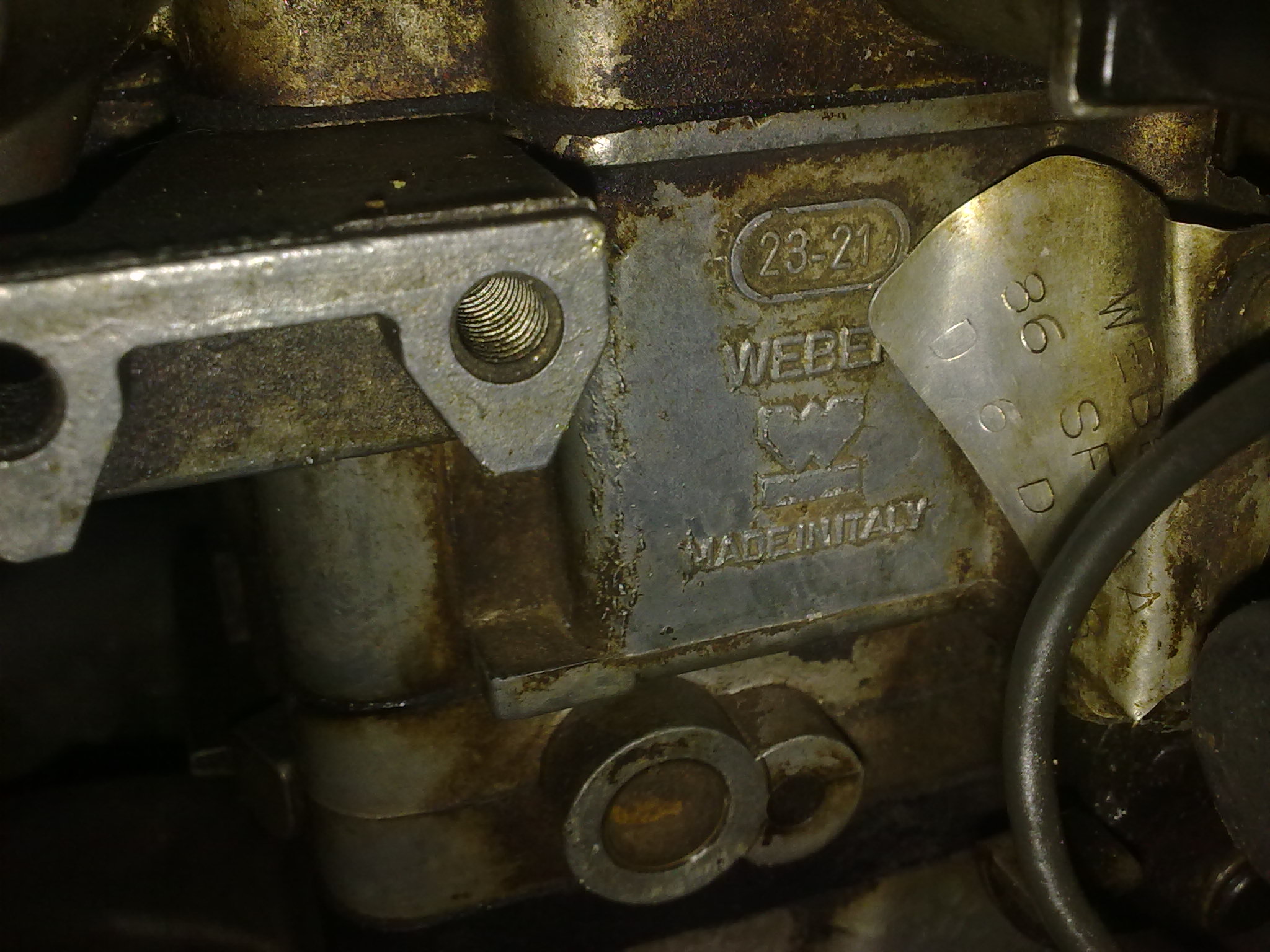

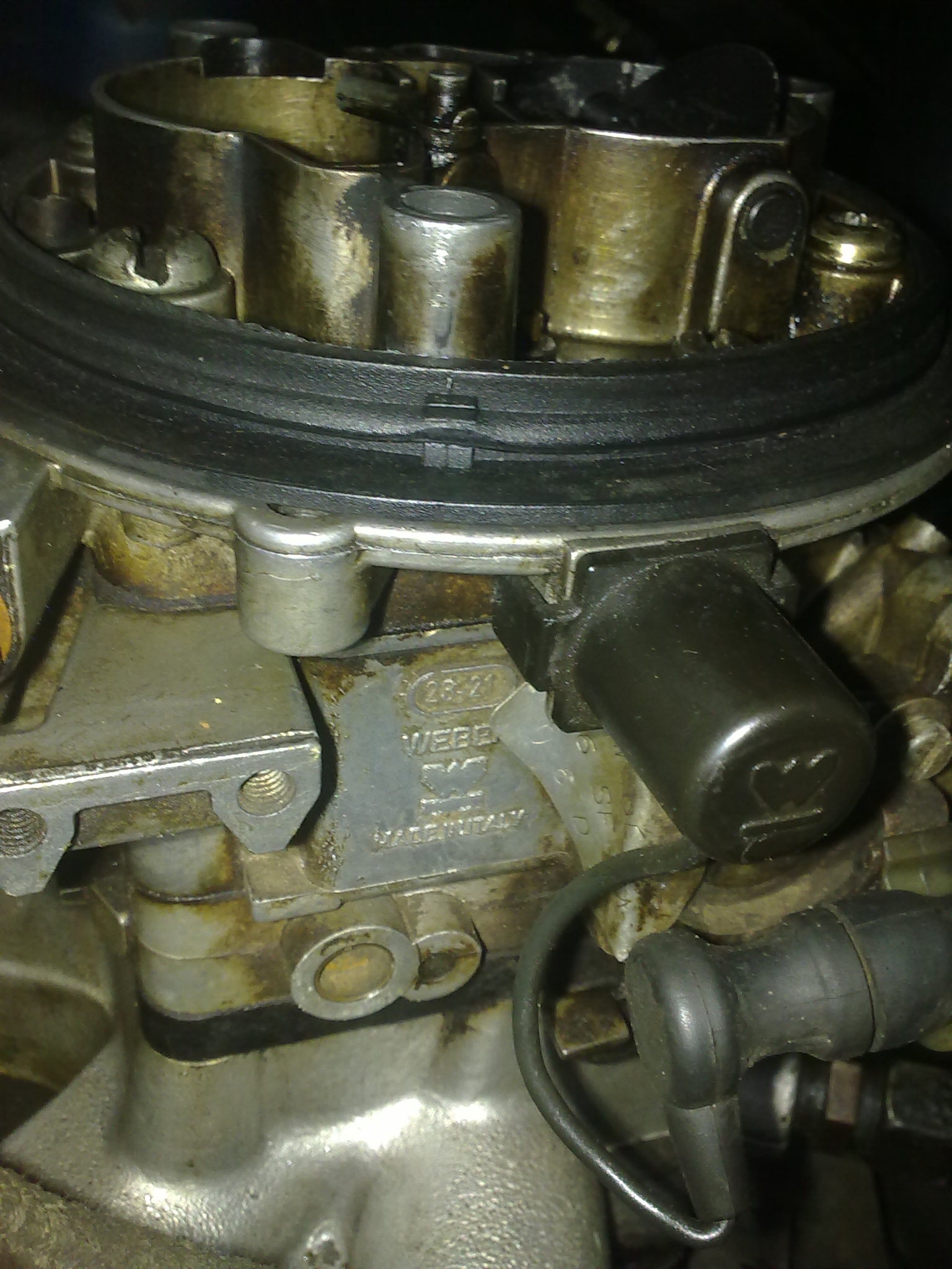

стоит у меня кокойто корб вебер. на фото собствено он и есть. по мануалу он какойто не такой. может что подскажите по нему? машина форд ескорт мк4 86г.в двиг. 1.6 CVH. Зарание благодарен!

Вот тема:
viewtopic.php?f=125&t=32331
