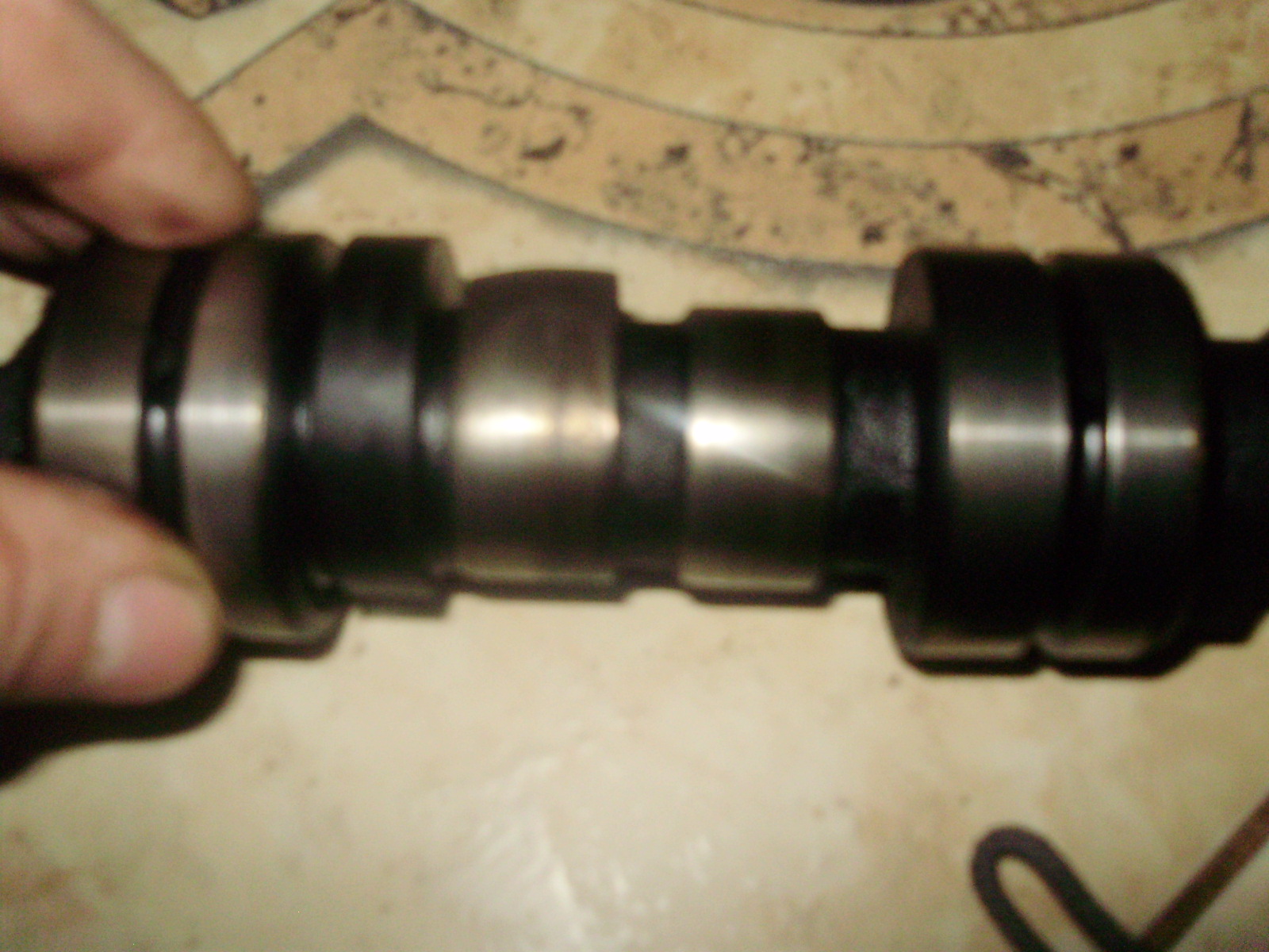

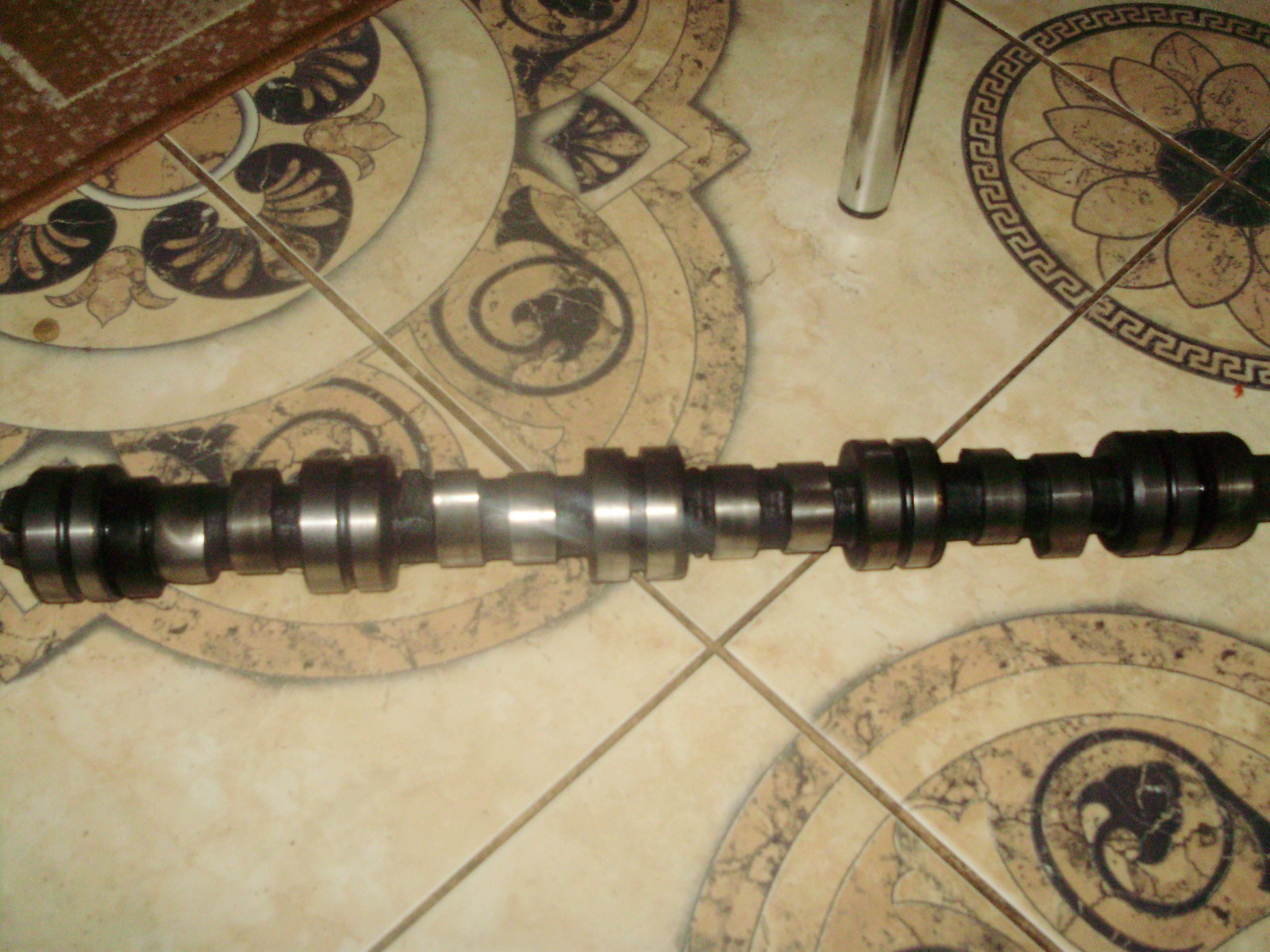

3 обещенных фотографии
Комментарий к файлу: Общий вид
P5010119.JPG [ 477.81 КБ | Просмотров: 8868 ]
Комментарий к файлу: Кулачок 4-ого цилиндра
P5010117.JPG [ 482.88 КБ | Просмотров: 8868 ]
Комментарий к файлу: Для сравнения, кулачки 1-ого и 2-ого цилиндра
P5010115.JPG [ 496.57 КБ | Просмотров: 8868 ]
