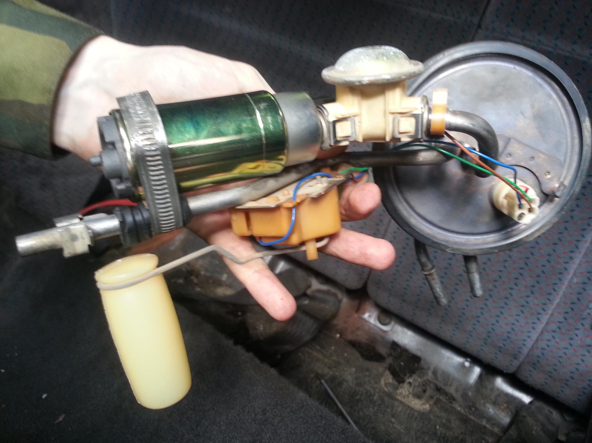

1) Что за пластиковая штука внутри бензобака? ( фото 1 )

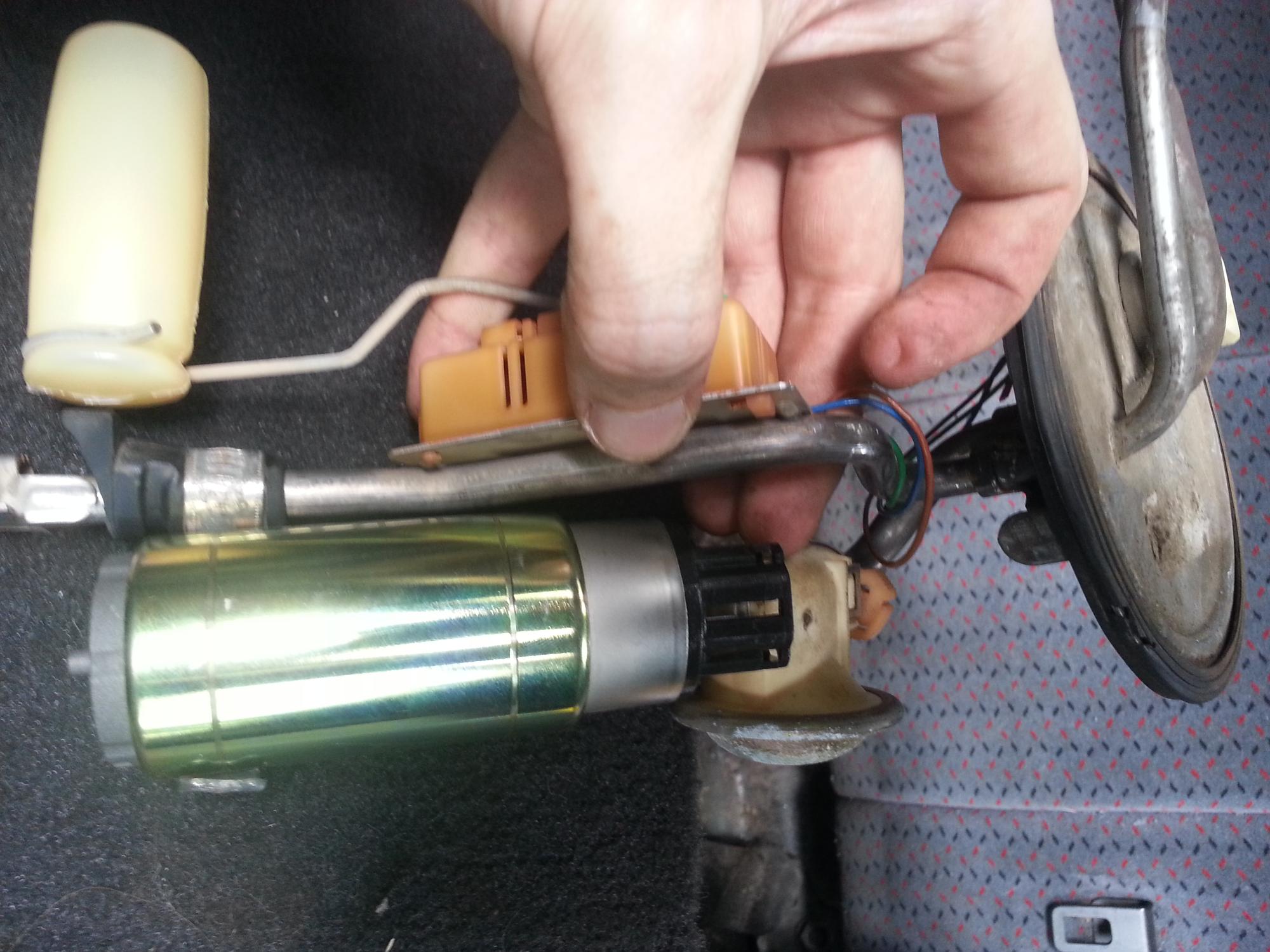

2) На штекере обрезаны провода, красный и черный — это питание бензонасоса? ( фото 2)

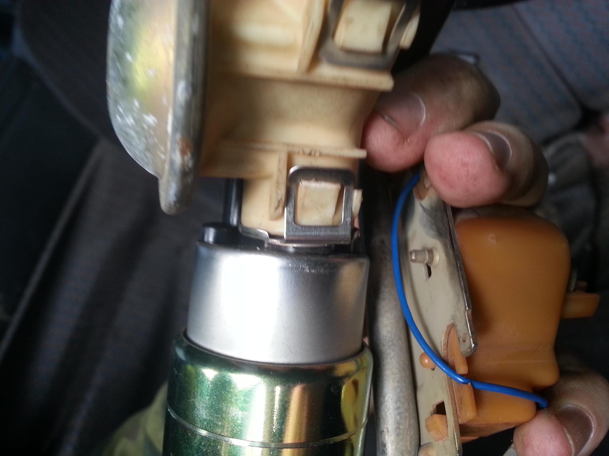

3) Правильно ли я закрепил бензонасос в магистраль ? ( фото 3 )
4) Как лучше наростить шланг на бензонасос, чтобы он был в уровень с обраткой ( фото 5)

Tiger199, перенёс твой вопрос сюда. Опять баянишь и заводишь повторные темы! :evil:
Посмотрел как раскурочен пол ! Ужос! Это машина на свалке? ::doh::
На дне бака, похоже, прокладка лежит.
 Заголовок сообщения: Re: Электрический бензонасос
СообщениеДобавлено: Ср июн 05, 2013 19:06
Сообщения: 1132
Ага, ужоссс - ну и чо! Я свою так же курочил, ножницами по металлу - торопился, не до эстетики было, потом уже как-то подровнял...
Эта пластмассовая фигня на дне бака типа чашки - она у всех есть - как бы место под бензонасос с датчиком...
Кстати, бензонасос чей-то уж слишком высоко стоит - нижняя его часть с ситечком (кстати, где ситечко?) должна практически на дне бака лежать.

Не у всех.
Сетку можно подсоединить через трубку-заборник.

Чашка на дне бака чтоб бензин не хлюпал по всему баку. Ставил себе бензонасос с десятки или ланоса. Стал с сеточкой почти как родной. Там на против обратки должна быть чашечка на которую ставится насос.
