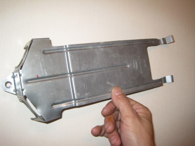

Подскажите плиз...никак не могу добраться до ЭБУ,как там пластину железную сковырнуть? Шестигранники и звёздочки не подходят (может не все у меня) ножницами её жалко,может высверлить её заразу?Но ведь как то должна по человече сниматься?

Эта железка на защелках. Кажется 2 по бокам и одна сзади - ее тяжелее всего снимать. Я когда снимал, проковырялся долго. Ставить потом не стал - и без нее блок нормально держится.

У меня не всё так просто.С верху 2 усика загнуты,с низу ни то заклёпка,ни то хитрый болт и пока с низу не отколупаешь с верху не даёт,длинные усики,по бокам ничего нет.

Высверливаем заклепку, и сдвигаем железку вниз - она откроется.

Спасибо,так и сделал,только жаль,что совет прочитал когда железку уже снял,ставить думаю просто скобочку вставить и саморезом.
