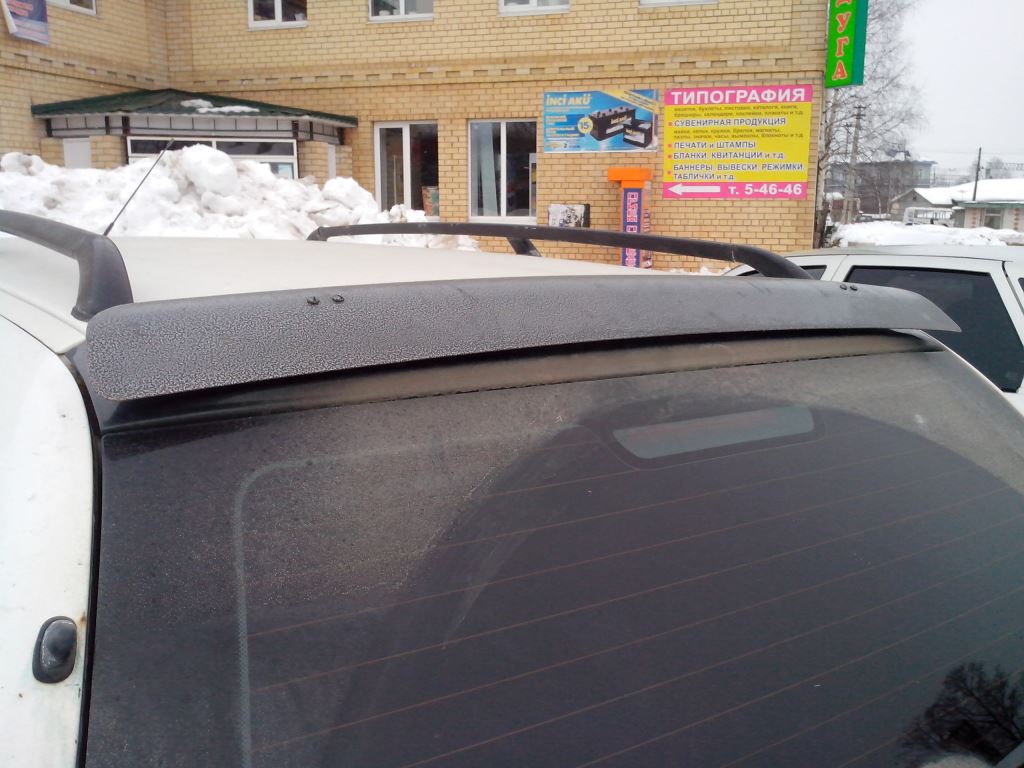

В магазине з/ч для отеч. машин подобрал дефлектор заднего стекла на Эскорт универсал, лучше всего подошёл от Шеви-Нивы.

Комментарий к файлу: вот как я его закрепил
IMG_20130313_151608.jpg [ 434.74 КБ | Просмотров: 12380 ]

Прикольно, крепил прямо к двери саморезами ?
Как результат меньше засирается?
да у тебя чистый низ совсем, у мя хуже гараздо

В комплекте идут винты М5 коротенькие и крючки с резьбой, я взял винты подлинней (где-то 25 мм), и просверлил хлопушку (делали втроём - большой риск наделать лишних дыр), а крючки использовал как гайки.
Грязи на стекло ложится намного меньше, теперь гораздо реже приходится включать задний дворник, хотя нижняя часть хлопушки и фонари по-прежнему в говне.
