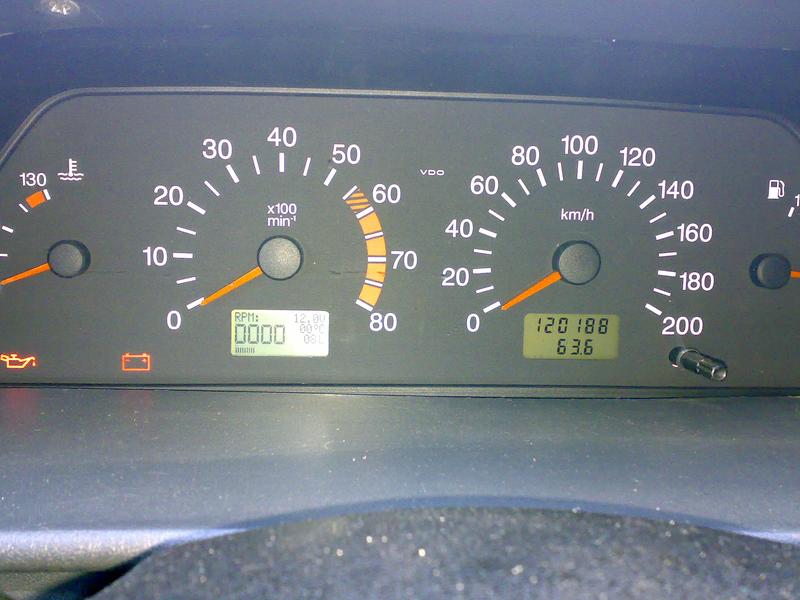

Фото установленного в автомобиль устройства
Комментарий к файлу: Фото в рабочем режиме
120320132024.JPG [ 55.47 КБ | Просмотров: 35186 ]
