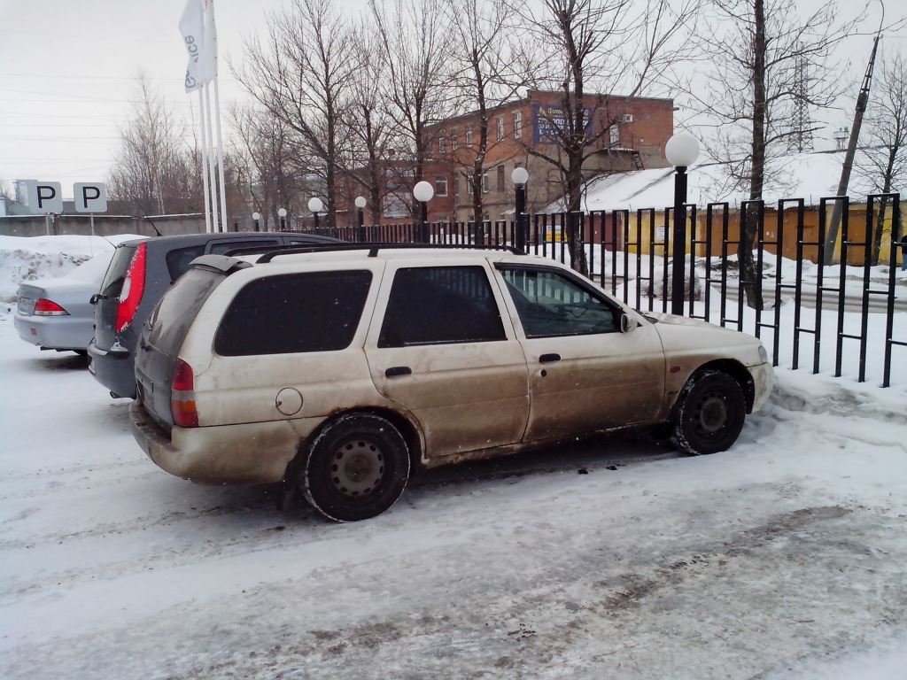

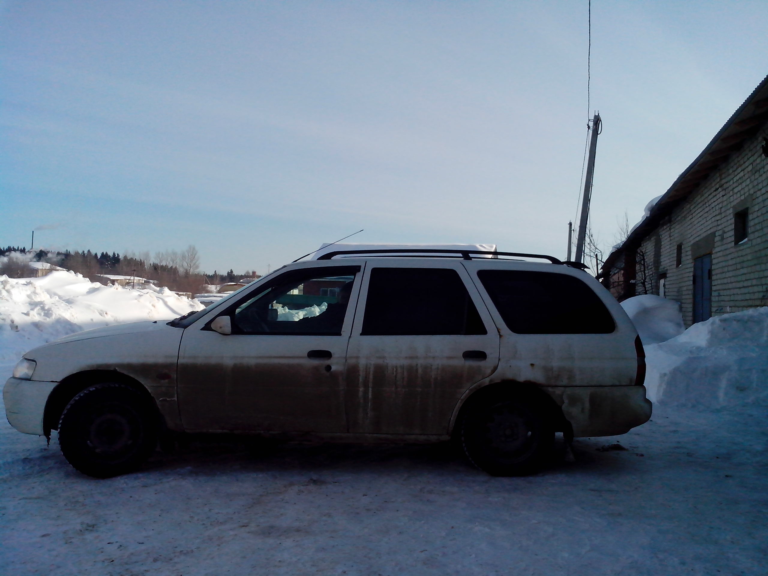

Сегодня были установлены пружины Клаксон 53218 взамен установленных ранее 60500 от Вектры.
Результат: зашибись! Так и хочется закричать: "Вот она, вот онаааа!"
Вид машины до замены:
Вложение:
IMG_20130313_162009.jpg [ 158.92 КБ | Просмотров: 9831 ]

Вот теперь как машина выглядит:
Вложение:
IMG_20130316_171247.jpg [ 112.5 КБ | Просмотров: 9831 ]
Пришлось конкретно поднять фары после замены пружин.
Короче, надо было просто внимательно изучать каталоги, и не пришлось бы ставить эти Опелевские эксперименты :)
Итак, на Эскорт FA 1995-2001 рекомендую на перед пружины Клаксон 13470, на зад Клаксон 53218. Ну и не забываем про хорошие газомасляные аморты, в моём случае Каяба Excel-G спереди и Каяба Gas-A-Just сзади.
