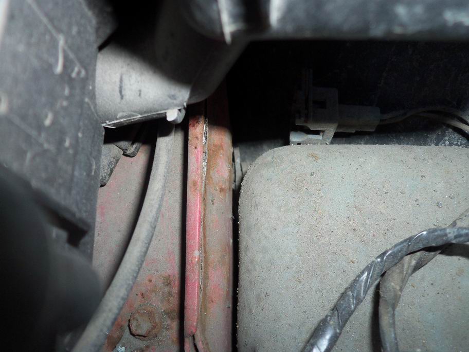

AlexR писал(а):
Скидваешь пружинку крепежа левого поворотника, извлекаешь его наружу медленно и сразу отсоединяешь цоколь с лампадкой поворотника. Через сие отверстие и увидишь моторчик омывателя в торце бачка омывателя. При этом времени тратится - меньше минуты, без всякого инструмента. Так я делал на своей машине, а дальше решать Вам.
у на с блок фара целиковая после 95 года, не путай товарища
Вложение:
omyva0.JPG [ 71.1 КБ | Просмотров: 7402 ]
Вложение:
omyva1.JPG [ 92.74 КБ | Просмотров: 7402 ]
Вложение:
omyva2.JPG [ 83.35 КБ | Просмотров: 7402 ]
Вложение:
omyva3.JPG [ 106.81 КБ | Просмотров: 7402 ]
 Заголовок сообщения: Re: Омыватель заднего стекла
СообщениеДобавлено: Вс мар 24, 2013 19:31
Зарегистрирован: Чт фев 14, 2013 3:55
Сообщения: 75
Откуда: Гусь-хрустальный
Огромное спасибо!!! Полез ковыряться,хотя сегодня не фонтан.
