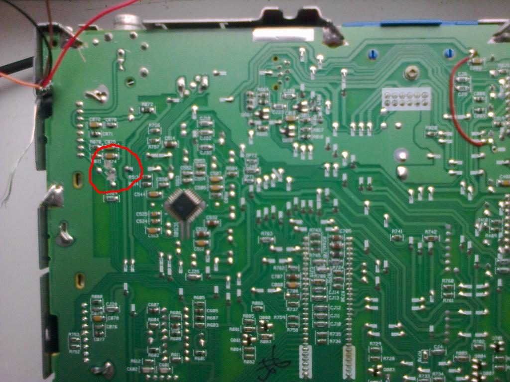

Доброго времени суток !
Решил впаять AUX на FORD 3000, для чего из старой компьютерной акустики выпаял выход на наушники с размыкающими контактами. При разборке магнитолы выявлено, что плата совсем не похожа на выше указанные, что и следовало ожидать. прошу помощи у знающих товарищей подсказать где выходы с радиомодуля на левый и правый каналы.
Последний раз редактировалось Pashka Пн мар 17, 2014 1:06, всего редактировалось 1 раз.
 Заголовок сообщения: Re: AUX в магнитоллу 5000 RDS EON
СообщениеДобавлено: Пн мар 17, 2014 0:59
Сообщения: 238
Откуда: Беларусь, Лунинец
Сам решил ответить на свой вопрос. для чего взял магнитолу и пошел за консультацией к знакомому телемастеру. Этот товарищ подключил магнитолу, настроил радио и прошелся осцилографом по плате в районе радиомодуля и сказал - резать здесь и здесь. Цена вопроса эквивалентна 5 зеленых. Вернувшись домой я аккуратно зачистил и припаял через отрезок 5-жильного кабеля разъем с размыкающими контактами, подключил и проверил - звук чистый, но одно но - мой китаефон не хотел переходить в режим наушников, при этом брал nokia и samsung - все переключались на наушники. Немного погуглив понял что китаефоны переходят в режим наушников при подключении определенного сопротивления, для чего на ножках припаянного разъема между массой и левым и правым каналом были добавлены резисторы выпаянные со старого магнитофона, сопротивление точно не скажу так как на тестере села батарейка, но по советам на форумах нужно 200-300 ом. Все заработало, результатом доволен. Фото прилагается.
aux_ford_3000.jpg [ 117.8 КБ | Просмотров: 12609 ]
