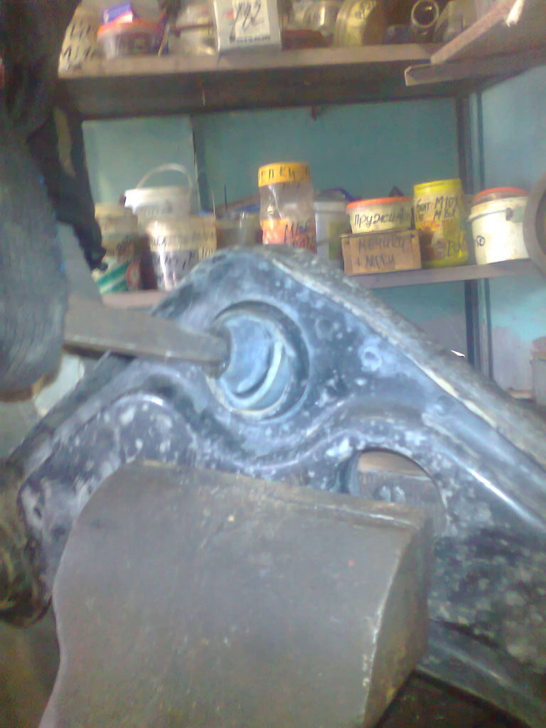

Послышался стук из под низу, залез в яму. Обнаружил что малый сайлентблок на рычаге не то что порвался, а просто отслоился от своей железной так сказать обоймы! Сразу вспомнил 2 хорошие ямы что аж бардочок открылся:-) и нашу соль, больше склоняюсь к расслоению из за соли. Снял все рычаги для осмотра, воткнул в отверстие сайлентблоков большую отвертку и стал крутить на поиск трещин, рваных ран и отслоений. Все 3 остальных идеальны, в том числе и шаровые. Рычагам 3 года. Проход 57 тыс. Фирма lemforder. Решил поехать не рынок найти такой сайлент, хрен там. В экзисте ждать 2 дня. Не идет! 6 часов вечера. Машина нужна. Поехал в еврофорд. Дали что то, не понятно что, не фирмы, не лэйбы, только номер какой то. Ну думаю до лета хватит. А там куплю рычаг в сборе, как и делал ранее. Запресовал в тисках. Поставил. Расскачал перед, и зажал диннометрическим ключом, нужным усилием на стоящей машине. Сел поехал. Тут и вылезла проблема. При переключении так сказать с передачи на передачу на оборотах так сказать тысяч 2500 резко уводит в левую сторону, начал рыскать перед, стала ужасно не устойчива на скорости свыше 80 км. Самое интересное что на старом убитом сайленте не одних из вышеупомянутых признаков просто не было. Она даже дорогу ровно держала. Схождение не делал, на малых оборотах едет ровно. Поддашь газку, резко уводит влево! Что может быть не так?
Я бы глянул всёж развал-схождение. При снятии-установке рычага угол мог уйти... Не думаю, что новый сайлент до такой степени мягкий оказался... ::thinking::

Ну попробую завтра может что и изменится! Хотя сомневаюсь...

Очень похоже что ...опа большим сайлентблокам.57 тыс-рекорд,обычно они ходят мах 30-40 тысяч.В еврофорде не советую покупать-торгуют откровенным фуфлом.

В еврофорде купил потому что безвыходная ситуация была. Почти 6 вечера. Я в прошлом посте писал, что большие сайленты в идеале, даже трещинак нет. Менял только малый сайлент. Большие не трогал. Сразу после замены появилось то о чем я писал, до этого не было. После турецких, китайских и многих других фирм в том числе немецких, таких как фэби, колеса становились раком на 3-4 месяц, а некоторые через неделю. Сначала прессовал сам, потом покупал в сборе с рычагами. В сборе ходили немного дольше! Выбросил из за этого говна не один комплект резины, которую сожрала не до конца, ставил на один сезон на заднюю ось. Лемфердер это единственная фирма которая выживает, стоит на порядок выше, но по сути получается экономия денег, сил и времени. Так же еще могу сказать что продукция фирмы sidem бельгия стоит своих денег.

Ну вот вам показываю истинную проблему!
Комментарий к файлу: Не скупитесь, ставьте хорошие фирмы
3.jpg [ 163.69 КБ | Просмотров: 9712 ]
Комментарий к файлу: Всему виной охренительное качество
2.jpg [ 176.15 КБ | Просмотров: 9712 ]
Комментарий к файлу: Напомню, что уводить в сторону начало через км 5
1.jpg [ 148.21 КБ | Просмотров: 9712 ]
