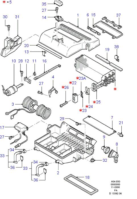

Моторчик сначала сильно гудел, потом умер. Как его менять и что ставить? Где вообще печка находится? Лень читать 60 станиц)
Мотор это "4" с картинки? За 6500р ?! ))

Блин, помогите. Как вообще добраться до печки? Откуда начать разбирать? Чем можно заменить мотор, есть ли аналоги? Или реально за 6500руб покупать придётся? И чем они отличаются с кондеем и без. Холодновато без печики. Заранее спасибо)

снимается все просто (для машины без кондея)
1. снимаешь дворники
2. снимаешь гриль (решетка под дворниками)
3. окручиваешь винты которые пластиковую стенку держат (продолжение моторного щита 5)
4. опускаешь ее вниз
5. вынимаешь крышку печки (6)
Вложение:
otiopitel2.jpg [ 7.62 КБ | Просмотров: 6847 ]
6. видишь улитку с мотором, отвертываешь 2 гайки и вынимаешь весь мотор.
сборка в обратном порядке
отличия с кондей\не кондей
в машинах без кондея мотор скрыт пластиковыми кожухами 5и 6, а с кондеем он помещен в единый кожух с испарителем кондея.
Вынимается все целиком

У меня с кондишеном, чем отличаеится?

вот различия
кондей
Вложение:
Комментарий к файлу: С кондеем
kondey.jpg [ 68.25 КБ | Просмотров: 6847 ]
без кондея
Вложение:
Комментарий к файлу: без кондея
nkondey.jpg [ 53.59 КБ | Просмотров: 6847 ]

Достать думаю разберусь как тогда. И как его чинить? Новый только покупать? Ни у кого никогда моторчик не ломался?)
