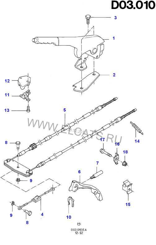

Не понимаю о какой пружине идёт речь, у меня её просто нет и всё! Сейчас поясню, посмотрел рисунки экзиста, вот что нарыл!

У меня вот такой тросик, но обратите внимание на коцевики, у меня не такие, и на рисунке этого троса пружин не предусмотрена, разве что какая то шайба!

А вот на этом рисунке концевики такие как и надо, как у меня и есть какая то пружины, но у меня в жизни этих пружин не было, куда они цепляются и ставятся я не пойму!

Прочёл я мануал, и понял что пружины ставились только на дисковые тормоза, вот и всё(

Вот эти самые пружинки, что на концах тросов, у меня стоят на обычных барабанных тормозах. Они как раз и возвращают тросы в нужное положение после отпускания ручника.

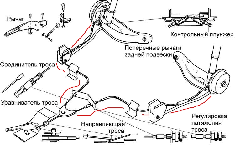

Думаю, что имелась в виду эта пружина. Если бы она была, то даже при соскочившем с колодки тросе, она бы при отпускании ручника вытягивала бы трос, и он бы не закис.
Ну а теперь только замена... У меня старый трос был закисший, когда купил машину. Поменял на новый, а со старым решил поэкспериментировать. Разработать его не удалось.

Он имел ввиду я так понял не эту самую пружину! Хотя я думал тоже на неё. На рисунке в экзисте она есть, а вот чтоб купить, нету даже оригинала! Пишет *нет информации*. Купил я сегодня немецкий какой то тросс, стоял турецкий, различие скажу я вам по качеству сразу на глаза! Если внутренний тросс был у обоих в силиконовой обвёртке, то у турецкого внешняя часть так сказать была в пружинной обвёртке, и если слегка переломить трос, всё видно, т.е всё говно с под машины с лихвой туда залетало, а тем более вода, а тем более если мороз ударил! Дак вот у немецкого, поверх этой пружинной так сказать обвёртки, ещё приличный слой резины, т.е. изгибай не изгибай, попасть нет почти шансов грязи, и всякой другой херне! Поставил всё путём, тросс возвращается, долго мучался выставлять правое к левому колесу, так сказать чтоб усилие ручника было более менее на обе стороны одинаково! Выставил. Но маловато усилие ручника, на повороте с разворотом на ручнике не хватает блокировки, завтра разведу планки больше немного Да кому интересно гайка на таком ручнике, так сказать регулировочная, ничего кроме как регулировку количества щелчков не делает. Т.е. если гайку открутить то получается щелчков 10, если закрутить до упора то щелчков 4, но усилие что на 10, что на 4 одинаково. Вся подводка силы ручника в планках авто подвода! Развели, барабан надели, и входите в занос как хотите))
