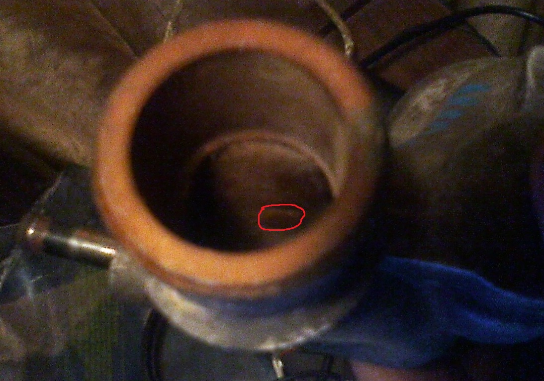

Если клапана нету, нужно заглушить холодной сваркой канал, который уходит в большой круг. Брал на евроавто бу корпус от чери, в нем так и было сделано. Фото прилагается, извиняйте за качество)

Просто берёте хороший герметик и замазываете 2 отверстия: со стороны корпуса термостата, которым он прилегает к ГБЦ - круглое отверстие диаметром 8 мм. и узкое щелевидное отверстие, ведущее от термостата к месту клапана (соединяется с первым отверстием, которое замазываем). (если нужно подробнее - где-то выше я описывал это).
Слушай, если не трудно, укажи стрелками конкретно какие отверстия нужно заглушить (прикладываю твоё фото с 60 страницы, где ты экспереминтировал с шариком и пружинкой).

Эээ... Да, по поводу "узкого щелевидного отверстия" - это я погорячился - перепутал с каналом, уходящим на радиатор печки. Там действительно узкое такое и длинное отверстие.
А глушить надо вот эти два отверстия. Вот там предлагают холодной сваркой замазать. Можно, наверное, и ей - быстрее высохнет. Но её потом в случае чего не уберёшь уже. Лучше просто хорошего герметика туда замазать (предварительно немного почистив стенки каналов, чтобы герметику было к чему прилипнуть).
Чтоы быстрее сох, можно положить корпус в горячую воду (так, чтобы вода не попадала на загерметизированные отверстия) - корпус нагреется, а герметик будет быстрее полимеризироваться.
73.jpg [ 42.81 КБ | Просмотров: 5755 ]

если я правильно понимаю, эти два отверстия соедиены между собой + патрубок на бачок и все? или есть еще какой-то проход? если нет то получается жидкость при закрытом термостате за его пределы никак не выйдет, кроме как в расширительный бачок. она просто будет циркулировать через эти отверстия и все?
Эти отверстия соединены между собой, с патрубком на бачок и с пространством после термостата. Если эти отверстия оставить открытыми, то даже при закрытом термостате жидкость будет попадать в пространство за термостатом, а оттуда - в радиатор. При загерметизированных этих отверстиях - пока термостат не открылся (пока жидкость ещё холодная), то жидкость не может пройти за термостат - она циркулирует по двигателю и по радиатору печки. Когда жидкость достаточно нагревается, чтобы термостат открылся, то она получает доступ в радиатор и расширительный бачок (в расширительный бачок она пойдёт только при повышенном давлении жидкости в двигателе, т.к. бачок находится выше радиатора). Поэтому опасения типа "а если эти отверстия загерметизировать, то при закипании жидкость не сможет выйти из двигателя" не имеют под собой основания - когда жидкость уже может закипеть, термостат открыт. Кроме того, в термостате имеется маленькое отверстие, через которое даже в его закрытом состоянии может проходить жидкость (в небольших количествах).
Где-то ранее я выкладывал картинку-схему корпуса термостата. Там видно, куда эти отверстия ведут и почему их можно с чистой совестью заглушить.
