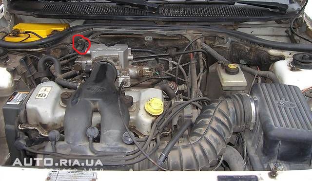

И еще. Совсем непонятно, что за такой бочонок. Фото бы надо... А по нему уже будем разбираться.

http://www.ford-club.ru/attachments/481 ... 26fb0a.jpg если смотреть на фото то этот бочонок маленький где воздух идёт ... он чёрный рядом с инжектором слева на фото подсоединяется через шланг.

вот он тот самый бочонок .я красным его округлил

Для начала надо бы руководство скачать. У Вас 1,6 CVH EFI, тут есть о нем. Я в мониках не разбираюсь, но на форуме есть у кого спросить.
