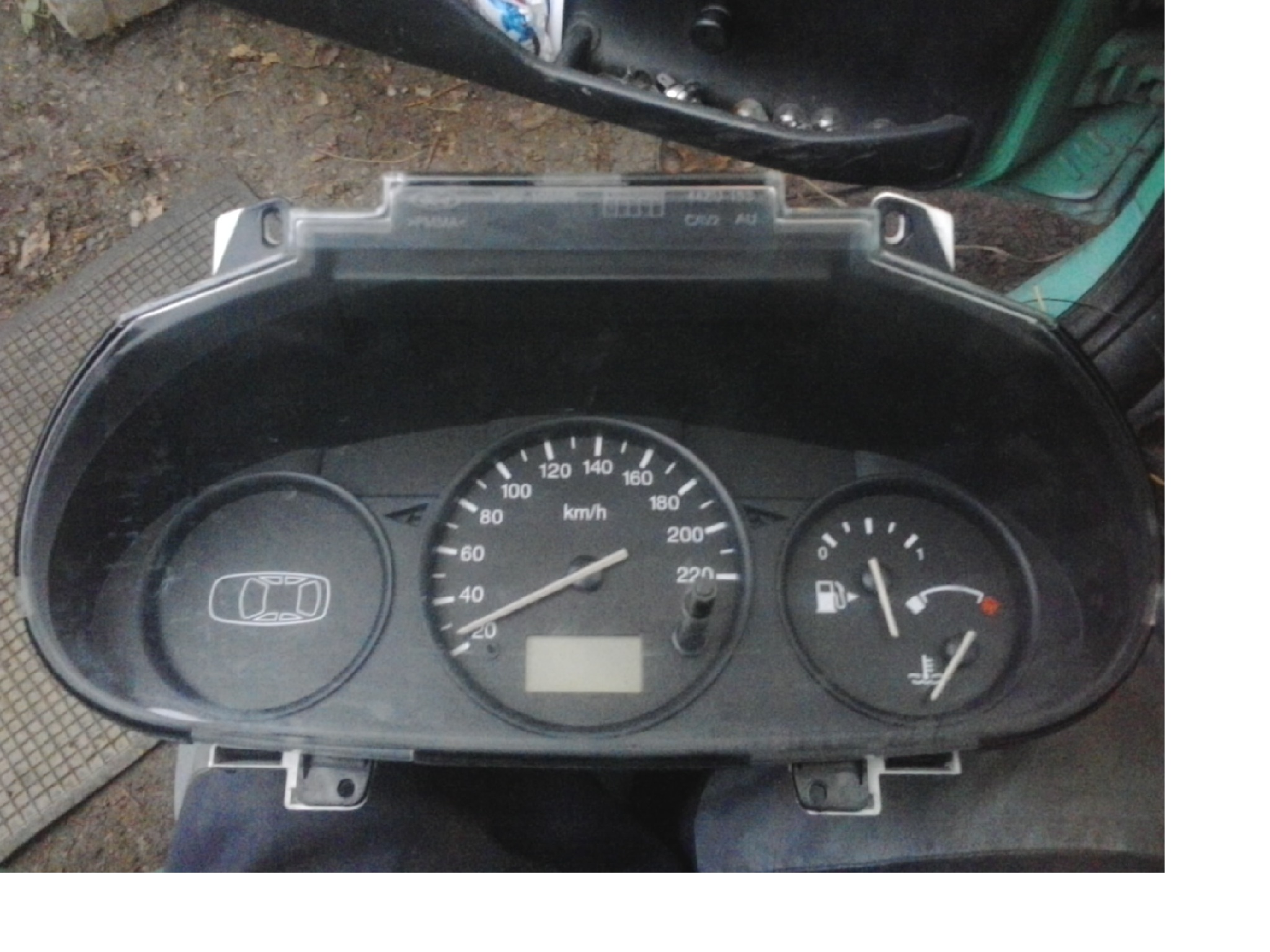

Давно хотел вместо машинки себе тахометр поставить. Наконец обзавёлся аж двумя приборками с тахометрами и полез в свою. Боже упаси кому нарваться как я...
Сразу оговорюсь: у меня дизелёк 1999 года со спидометром с дигитальным одометром напоминающим бортовой компьютер.
Моя приборка оказалась электронная, и ничего общего со всеми остальными Эскортами не имеющая. Конкретнее: вместо тросика спидометра стоит кабель. Но меня это поначалу не сильно испугало, потому как в коробку на вход тросика просто вкручивается коробочка с датчиком Холла из которой идут проводочки на приборку. Надеялся, что на входе в приборку что-нибудь аналогично безобидное. Когда снял свои приборы увидел как всё плохо. К МОИМ приборам подходит всего одна колодка электронного типа. Еле отстегнул её. Такая стоит на блоке подушки. А самое большое заподло, что шкала спидометра, топлива, температуры и ненавистная машинка нанесены на одну пластину. То есть отдельно тахометр не поставить, если только вырезать дырку в машинке, но это уже варварство. И полностью приборы с тахо не поставить: колодки, тросики - вообще ничего общего... Придётся видимо до старости любоваться машинкой, потому как такие приборы как у меня (электронные) больше никогда и нигде не видел, в том числе и в мануалах, которые в лучшем случае 98-м годом кончаются...
Ниже для наглядности привожу фоты приборки и разъёма.

Тебе нужна такая приборка:
Но ставились они на зетеки, ПТК и эндуры, за дизеля ничего не скажу.
Последний раз редактировалось MozgoveD Вт авг 27, 2013 19:35, всего редактировалось 1 раз.
 Заголовок сообщения: Re: Панель приборов.
СообщениеДобавлено: Вс ноя 18, 2012 10:00
Сообщения: 1682
Откуда: Эстония, Таллинн
Она самая!!! У меня в оригинале был мотор ENDURA DE. Но где ты её раскопал? Залез на этот сайт, там только старого образца!!! Каким поиском ты её нашёл? У меня ну совсем лыжи не едут... :oops:

СообщениеДобавлено: Вс ноя 18, 2012 13:14
Я её купил у этого чела http://www.drive2.ru/cars/ford/escort/escort_mk6/angel87/.
Эта приборка ещё ставилась на фиесту мк3-4 и на пуму.
