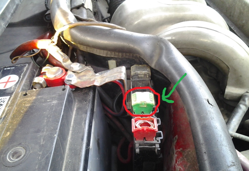

Парни! При включении зажигания релюшка щелкает, т.е. я так понимаю она работает, но свечи не нагреваются. Все провода вроде целые. Подскажите, кто знает, в чем проблема?

проверь толстый провод прибором или лампочкой 12в это плюсовой до реле и после.
ФОРД ЭСКОРТ 1.8тд 1998год уневерсал.

Ребята, спасибо! Разобрался. Проверил этот провод, а он оказывается идет не на прямую от аккумулятора, а от еще каких-то предохранителей :roll:
Главные предохранители(что на АКБ)
Парни, а вообще продаются ли такие предохранители?
Канешна...
