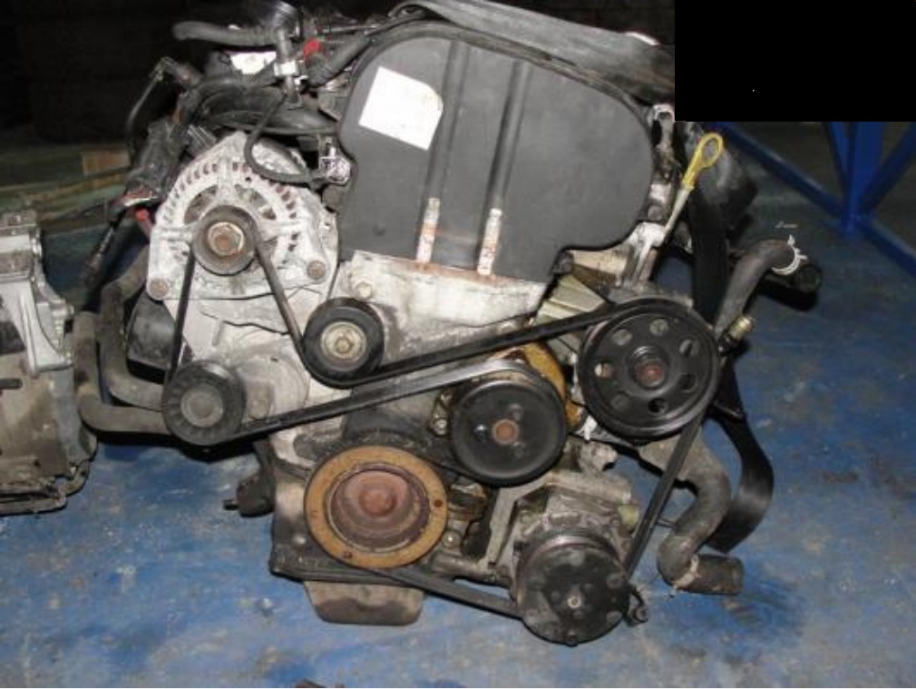

А такой zetec встанет в escort? И у всех 2.0 zetec-ах генератор на другой стороне? И еще, так и не понял что с иммобилайзером делать, выкидывать и икать мозги без него?

иммобилайзер штука каварная ее не выкинешь оно в мозге - искать мозг без иммо
на фото зятьки с кондееями вот и гена перемещен, должен встать на место полюбому

Это Zetec-E. Такие моторы на Эскорты ставились. Главное, подобрать крепления.
Иммобилайзер на Зетеке блокирует форсунки. Т.е. они не срабатывают. Если у Вас была машина со штатным иммо и распределенным впрыском, то при замене мотора не возникнет никаких серьезных проблем.
Открою страшную тайну. Если перейти в режим "хромай домой" (например, отключив лямбду), то мозги игнорируют иммо.

Я хочу заменить на своем 2000г.в. у меня zetec-e и есть иммобилайзер. И еще кондей тоже есть и хочу что бы он тоже остался при замене. Тогда, я так понял, мне нужен двигатель без стартера, генератора, компрессора кондея и гидроусилителя. А систему впрыска и форсунки, мозги, катушку зажигания оставить? И подайдут ли мозги от мондео 1 2.0 Zetec? Этот двигатель что на фота от Фокуса 2003г.в. пробег 70 тыс.

Да, один только голый мотор. В принципе, если на двигателе те же датчики (по электрическим параметрам и по разъемам), то мозги их нормально воспримут. Но они должны совпадать, поскольку у Форда они были унифицированнми.
Как я уже писал, иммо управляет форсунками, т.е. он будет нормально работать. Единственно, надо смотреть проходное сечение ДМРВ. Для каждого объема оно свое. Но если 2,0 меняется на 2,0, то все будет так же. Но если стоял меньшего объема, то внутренность корпуса надо растачивать. Насколько - точно не скажу, но можно прикинуть по площади сечения.
