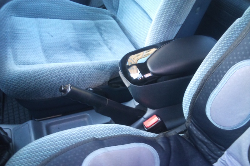

Вот прикупил себе подлокотничег. Маленький фотоотчет:
Все темы с разборками отпали (тама такое добро не водится), самому колхозить влом, да и время нету. Тому прикупил таки универсальный в автомаге. Цена вопроса 12,5 евро.
Делал так: как тока купил сразу же начал собирать прямо в машине не отъезжая от магаза. Кода собрал всю конструкцию начал мерить, что, да как. Посмотрел на это дело и понял выглядит скажем таки уёб*щно (да плюс ещё думать надо как закрепить всё). Снял кчёрту все железяки и в коробку их назад, и тут просто прикинув бокс на крышку кассетници подумал что Всамый раз, ни высоко, ни низко. Приехав домой выдернул крышку аккуратненько, и сразу за работу. Нашел дрель, сверла 3,5мм, 5мм и 8мм, наметил отверстия и просверлил. Всё закрепив и установив наместо получил такую воть штуку. Кста гря терь минус тока один: постоянно с супругой приходится бороться чей локоть на нем будет лежать :bye:

Смотрится, что и говорить, зачётно. А эти подстаканники сзади убираются?

Выглядит неплохо. Подстоканник очень хлипким кажется. Будим надеяться, что лишних скрипов, шумов подлакотник тебе не доставит.
конено он складывается под защёлку с крышкой
так оно и есть! Но это просто как дополнение, а на самом деле у меня на кармашке двери они вставлены
а этот пусть так и будет убран, он мне не кчему

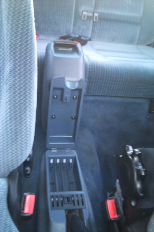

Есть одна проблема- шат из стороны в сторону закрепленного на крышке кассетного бокса подлокотника (не предназначен он держать на себе еще одну конструкцию), если не фиксировать эту крышку к тоннелю то вскоре она отлетит вместе с подлокотником, я у себя решил эту проблему путем сваривания Т-образной приблуды с резьбой, способ фиксации понятен.
Вложение:
88ce5af9113d6c56-main.jpg [ 45.34 КБ | Просмотров: 6075 ]
Вложение:
88ce5af9070ee98a-main.jpg [ 69.78 КБ | Просмотров: 6075 ]
з.ы. подлокотник самодельный облитый пеной и т.д. полное описалово http://www.drive2.ru/cars/ford/escort/e ... 1342/#post
При желании можно срастить эскортовский тоннель с штатным подлокотником от сиерры (выглядит на любителя), хочется индивидуальности.
