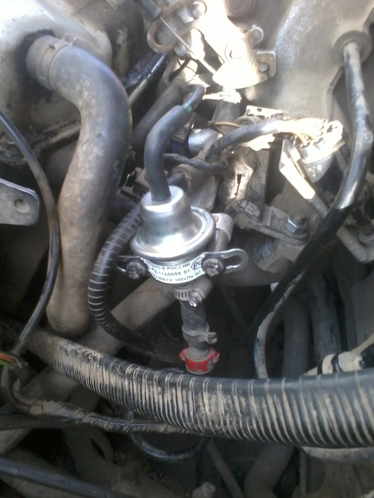

кстати на регуляторе давления есть какое то шестигранное углубление в крышке с верху, подозреваю что это его регулеровка, но торогать пока опасаюсь
Комментарий к файлу: 9-топливо провод идет прямо от топливного фильтра к рампе форсунок, 10-то же топливный шланг на сколь я понимаю идет к регулятору давления

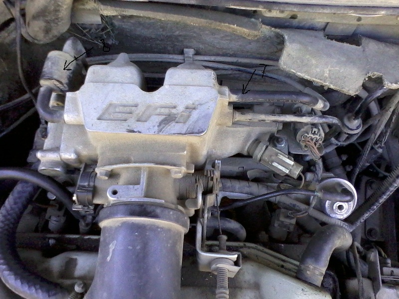

Комментарий к файлу: 7-шланг от угольной канистры под правым крылом которая, 8-какая то фиговина которая идет датчик давления

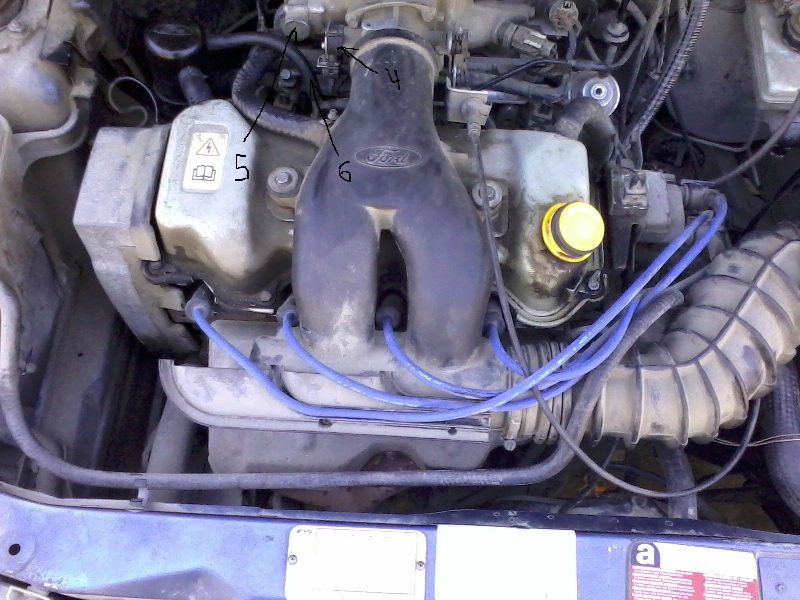

Комментарий к файлу: 4-датчик дроссельной заслонки, 5-датчик ХХ, 6-шланг на канистру круглую которая картерные газы собирает, если его выдернуть то машинк реагировать на газ начинает лучше

Комментарий к файлу: 1-дроссель, 2-регулятор давления, к неме бенз подходит, а от него вакумный шланг на зпдросельное пошол, 3-датчик температуры воздуха, 11-воздушный фильтр

Странно, нету ДМРВ.
А может, у него не MAF (ДМРВ) стоит, а MAP (датчик абсолютного давления), как на монике? На впускном коллекторе кроме ДТВ ничего еще не стоит?
Кстати, у моего родственника Сузуки Балено, так там на 1,6 ДМРВ не ставился вааще, только на 1,8. Может, и здесь так?

второе фото поз. 8 от круглого бочонка (не помню как называется) идет вакуумный шланг к датчику давления, он возле стойки прикручен

звездочкой обозначил этот датчик

Получается, MAP стоит? Если так, то он и выполняет функции ДМРВ.
А Вы уверены, что это датчик давления, а не какой-нибудь клапан?
Вот, нашел схему управления без ДМРВ, может, она?

УРА!!!!!! машинк поехала :clap-clap: :smile81: :smile90: (поплюю что бы не сглазить) все оказалось банально просто - заклинило регулятор давления т.е. в обратку бенз ваще ни шел из за этого машинк и захлебывался. Забежал я в ближайший магазин и вижу регулютор от волги ну очень похож и цена 530 рубликов, посмотрел давление 300 КПа самое оно. купил подколхозил малость (жаль дрель и сверла в гараже были, так что пришлось напильником отверстия расширять) отогнул ушки побольше, отрезал 2 алюминиевых трубочки в размер и вуаля все заработало как надо!!!!!!!
правда когда газанеш то обороты падают до 600-800 потом восстанавливаются, я так думаю пока мозги на место не встали после старого регулятора.
