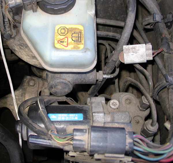

надо поменять тормозную трубку переднего правого колеса (совершенно неожиданно на ходу там образовалось отверстие:crowd:)
обязательно ли прокладывать трубку как это было сделано раньше - слишком мудрёно накручено и руки туда не дотянутся без ямы. хочу просто поверх моторного щита проложить, где удобный доступ.
может кто подскажет, на гидроблоке АБС которая из четырёх трубок идёт к моему переднему правому колесу? определить методом шевеления не получилось - жёстко очень сидит, а визуально - тоже (уходит куда-то глубоко вниз, сверху не видно). есть две трубки сверху (ближе-дальше от капота) и две сзади (выше и ниже).

залез всё-таки под машину и осознал, какую глупость спрашивал вчера. :)
