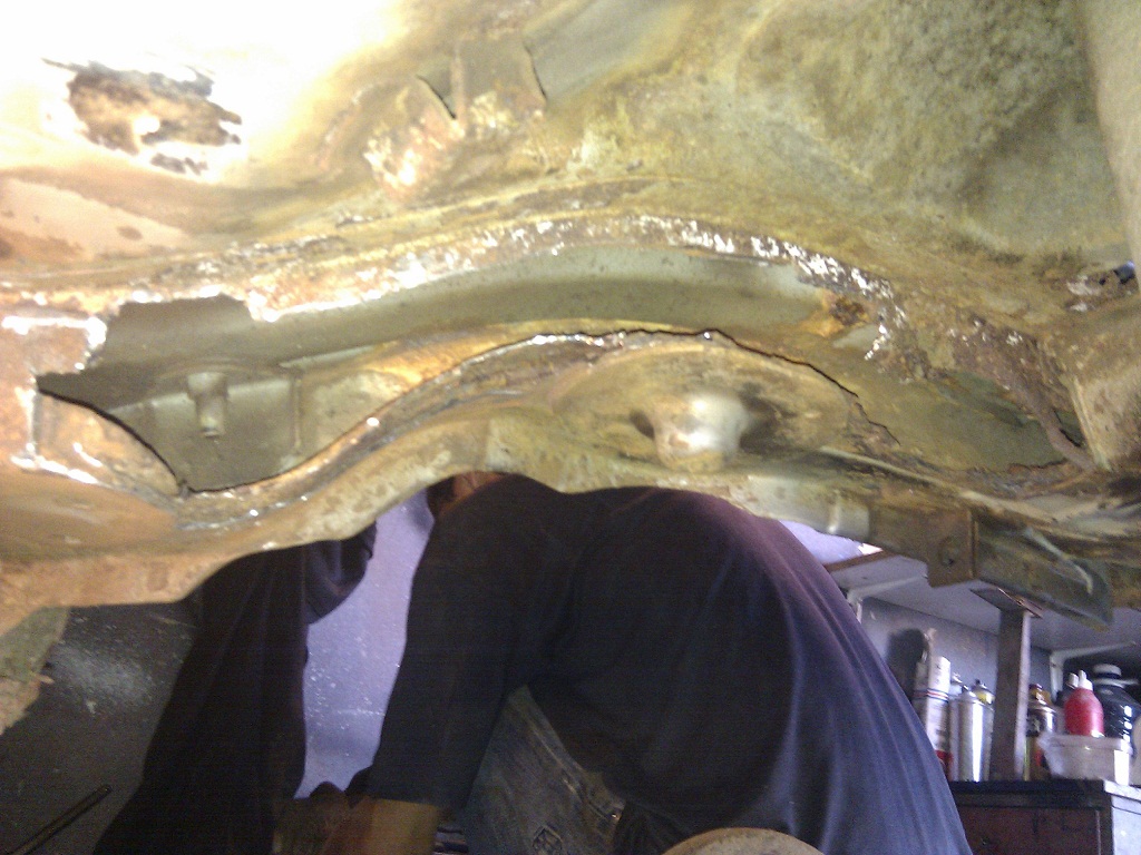

смотрел я фотки в этом посте, и думал,как хорошо,что у моего эскорта,не гнилые "несущие конструкции. Вчера полез навести порядок под передними локерами и увидел там неприятную картину. на фото левая сторона,правая чуть лучше,но тоже прогнившая. как я понимаю,это лонжерон. опять искать сварщика..
